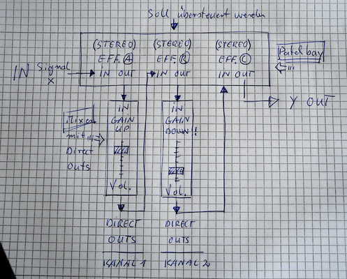

Ich möchte die aufgabe jetzt erstmal (doch) mit einem mixer und einer patchbay angehen
und habe mal versucht den signalfluss zu zeigen wie ich mir den vorstelle - meiner ansicht nach müsste das gehen...
Hier mal ein "flussdiagram"
  • #40
fragt sich ob kleine Mischer nen direct out haben ?
mein soundcraft EPM6 hat nichts.
und: sind direct out post Fader ? immer ?
  • #41
Ne andere Idee. Da es nur ein Clone ist ... Kann man den nicht schaltbar so modifizieren, dass er früher übersteuert? Gibts da evtl Mods?
  • #43

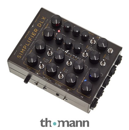

Schau mal bei Gitarrenbodentretern. Die nennt man Booster, das wäre die einfachste Form, so als Ansatz.
Sowas gibts bestimmt auch für Line-Signale und mit Glück auch in Stereo
Du bist der pedal-mann hier :cool:
denkst du das teil wäre gut für die sättigung von komplexen stereo linelevel signalen!?
  • #49
Hallo,
das Ding bildet einen Gitarrenamp mit seinem spezifischen Frequenzgang nach. Ich würde zum Strymon DECO raten, der sättigt wunderbar und kann dazu auch ein Doubler, ein Chorus, Flanger oder Slapback sein.
Wenn es analog sein soll, hast Du viel Auswahl. Der MXR Dynacomp mit ganz niedriger Kompression sättigt Linesignale sehr schön. Der Bataillon von Electro Harmonix ist zwar ein Bass Preamp, kann das aber auch richtig gut bei anderen Signalen und hat einen guten EQ. Oder nimm den Hot Tubes Overdrive oder das Red Llama, die können eine schöne Sättigung ähnlich einer Röhrenendstufe.....
Viele Grüße
Martin
