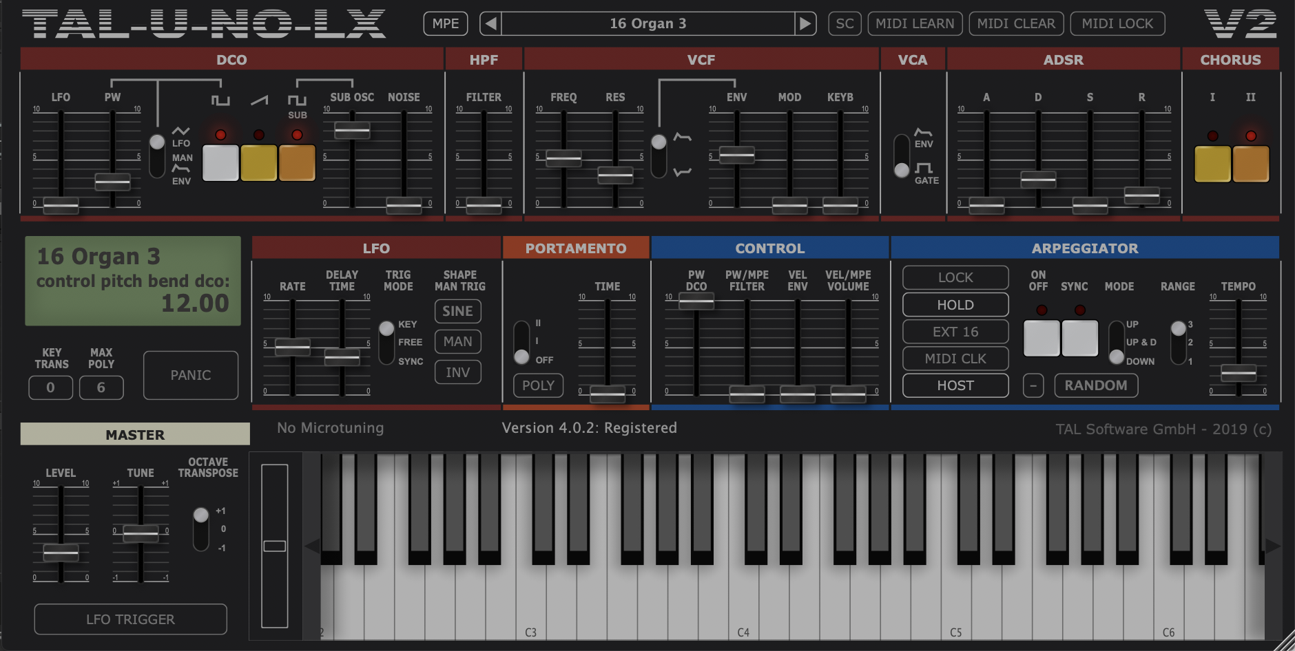

Das vorigen Beispiel zeigts kompliziert. Man kann auch einen Juno6/60 kaufen, einschalten, und den Hochpassfilter aufziehen - das ist dann die teure Variante.

Geht auch günstiger.
Man kauft den TAL-U NO-LX und zieht den Hochpassfilter auf.
http://kunz.corrupt.ch/products/tal-u-no-lx

Oder so :)

Es gibt irgendwo auf YouTube ein Interview, wo Heiko Laux im Studio sitzt und das Tal Plugin lobt. Das es wäre wie früher an den echten Geräten, die er leider verkaufen musste als damals ein Vertrieb baden ging. So weit ich mich erinnere.
Hab das Beispiel jetzt auch nicht gehört, aber wenn Florian von den entsprechenden Synths spricht sollte es wohl passen beim Läuft Sound.

ich werde interesse halber mal sehen ob der stab mit dem tal-juno-vst machbar ist, und wie der sich dann anhört.
