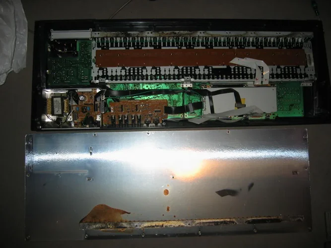

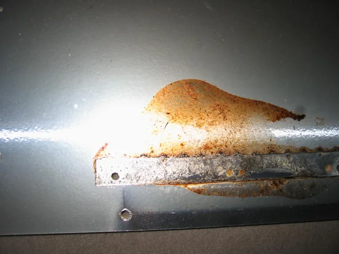

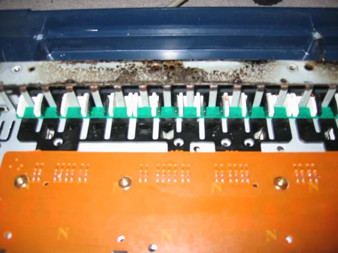

so :nihao: offen ist er schon mal:)hat nur die holzplatte unten gut geklemmt + ein wenig an der tastaturunterleiste geklebt.
denk mal der vorgänger hat da irgendwann mal was drüber geschüttet??oder über den lauf der zeit mit dreck und kondenzswasser?? die batterie wirds doch wohl nicht sein, aber entdeckt hab ich die auch noch nicht??

Sieht fies aus, hoffentlich war das teil nicht zu teuer.

Weißt du zufällig ein gutes mittel um die tastatur zu reinigen??? möchte da ungern wasser nehmen.
Und nen trick um richtig gut zwischen die tasten zu kommen :)

Nö..den hab ich schon paar jahre aber leider nicht allzuoft an...das mit den 3 tasten, das die ein wenig verklebt sind ist ja auch schon locker 2 jahre...naja....was du heute kannst besorgen, verschiebe nicht auf morgen ;-)
Wasser ist völlig ok. Bisschen Spülmitteln rein. Mach es nicht zu nass (=feuchter Lappen), damit es dir nirgends hin läuft, wo du es nicht wieder trocken bekommst. Ausgeschaltete(!) Elektronik ist ziemlich Wasserfest.
(Wenn das irgendein menschentaugliches Getränk war, ist Wasser das richtige Lösungsmittel. Ansonsten: Spiritus (der verflüchtigt sich besser als Wasser und löst auch leicht fettiges Zeugs), Reinigungs-Benzin, das löst Teer (Raucher), Reinigungsspray, das wäscht Kontaktspray ab. )

danke für die tips:) also riechen tuts ehr nach kaffe oder lakritze und geraucht wird bei den Synths sowieso nicht:) + an meine synths kommt nur BALISTOL + DRUCKLUFT aus der dose, der restliche kontaktspraysch... ist mit ätherischen ölen und die schmieren ja mehr als wie sie kontakt wieder herstellen( Tip vom Rudi Linhard)
werd dann mal wattestäbchen und wassermix packen und die sauerei aufwischen.....R-Benizin werd ich mir morgen auch mal besorgen.

Ich nehme aus Bequemlichkeit immer diese feuchten Reinigungstücher aus dem DM Markt (Denk Mit heißt die Marke, blaue Verpackung). Reinigt besser und intensiver als Wasser, tropft nicht und riecht angenehm. Zwischen den Tasten ist es immer ein bisschen fummelig, im Zweifel musst Du die betreffenden Tasten halt ausbauen, sind eh meist nur mit einem Kunststoffschnapper eingerastet (Aber Vorsicht mit vorhandenen Federn!).
