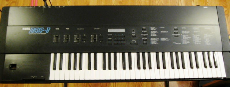

Dann bin ich auf das Teil Korg DSS 1 gestoßen "Sampler Synthesizer".
Nun das hat ja soweit ich das sehe ein Disketten Laufwerk und auf den Disketten sind die Patche drauf.
Ich frag mich nun grad (denke am gerät direkt nicht) wie man dafür Patches programmiert?
Kann mich mal jemand aufklären wie dieses ding funktioniert ? :D
Doch, klar - macht man/kann man direkt am Gerät. Der DSS-1 hat, wie für mich jeder einigermaßen gute Sampler, eine ganz normale subtraktive Klangformung. Nur dass als Oszillatoren Samples zum Einsatz kommen. Das ganze wird dann gefilltert, "gehüllkurvt" usw. Das Diskettenlaufwerk dient dann zum speichern und laden des ganzen, bei späteren Samplern dann eher auf Festplatten, MOs, Speicherkarten etc.
Je nach Hersteller haben diese Daten dann ihre eigene Hirachie: Sample, Voice, Patch, Preset, Program, Bank ...
Ich hoffe, ich habe Deine Frage auch richtig verstanden?
Also viele hauptsächlich als Sampler bekannte Geräte bieten auch zusätzlich klassische Wellenformen (Pulse, Sinus, Triangle...) . einige mehr andere weniger. Die lassen sich dann auf verschiedene Weise bearbeiten und auch mit samples mischen usw. Das kann man normalerwesise auch ganz einfach m Gerät selbst machen. Also auch ohne Editor oder so.
Und zumeist kann man das Ergebins dann auch Speichern. Bei den meisten Samplern wäre der erstellte Sound ja sonst auch weg.
Mhh aber mit den paar knöpfen / reglern an dem gerät kann man doch keine patche programmieren ?

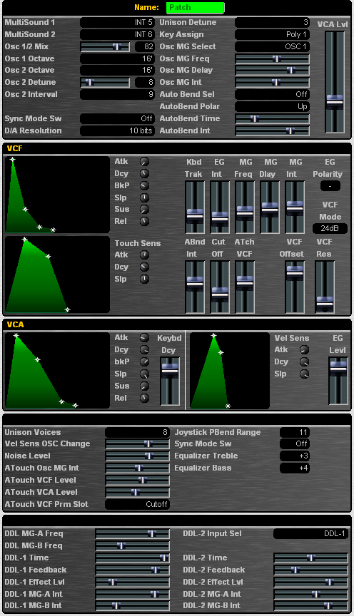

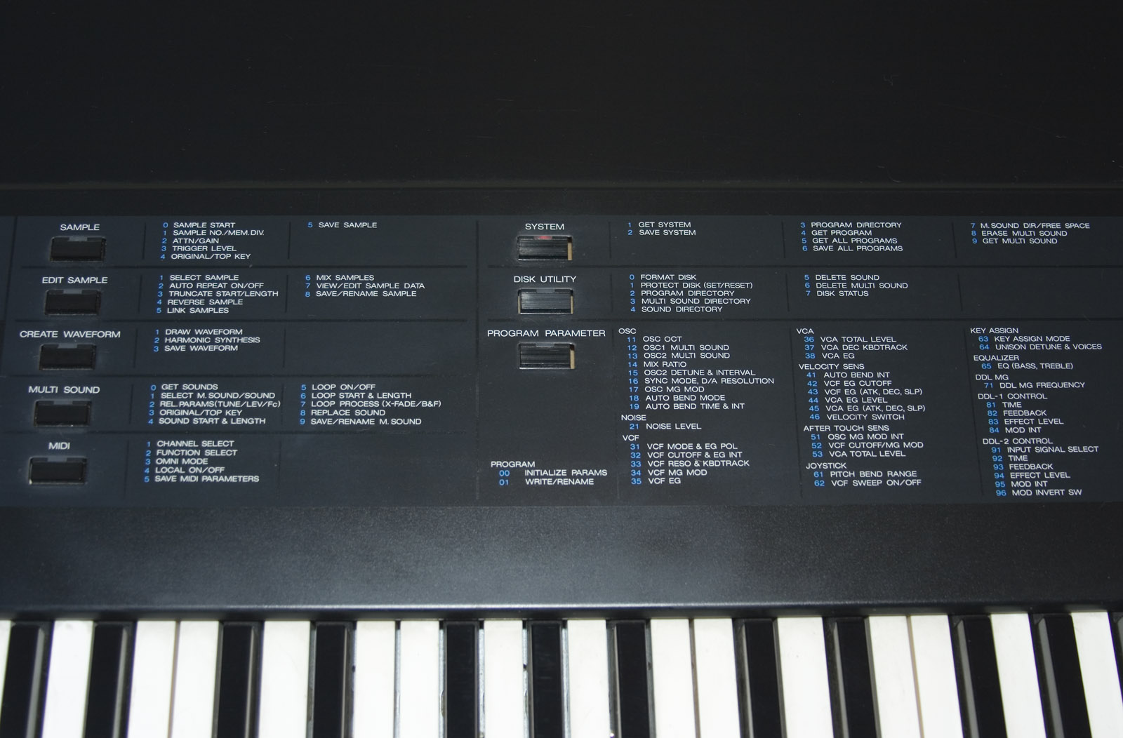

Der DSS1 enthält eine Standardstruktur eines Subtraktivsynthesizers, Hüllkurven, LFO, OSCs, natürlich kann man das alles am Gerät ändern. Es gibt Menuknöpfe für die Oberthemen.
Hier mal eine Übersicht:

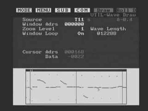

Draw Waveform? Noch jemand, der sich dafür einen Lichtgriffel oder Touchscreen wünscht?

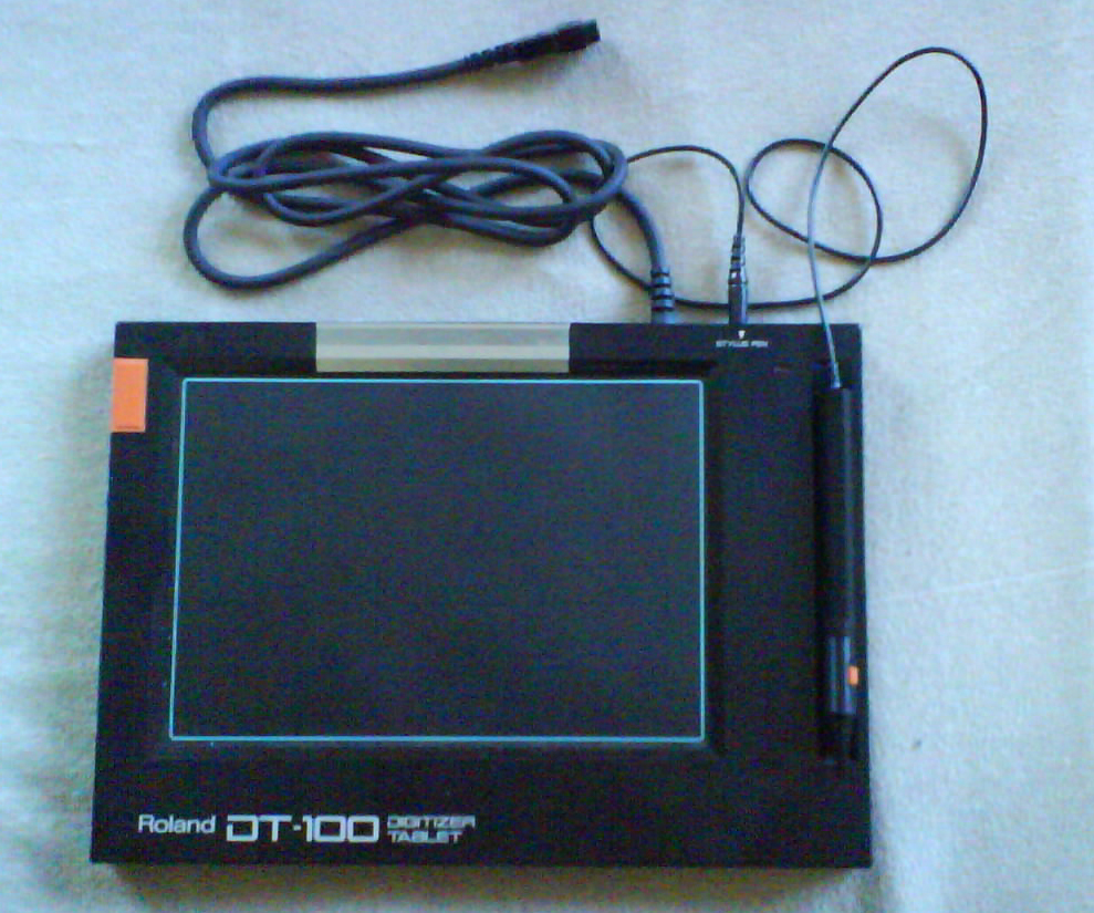

Für sowas kann man einen Roland S-50/S-330/S-550 mit DT-100 nehmen -> Wave Draw:
