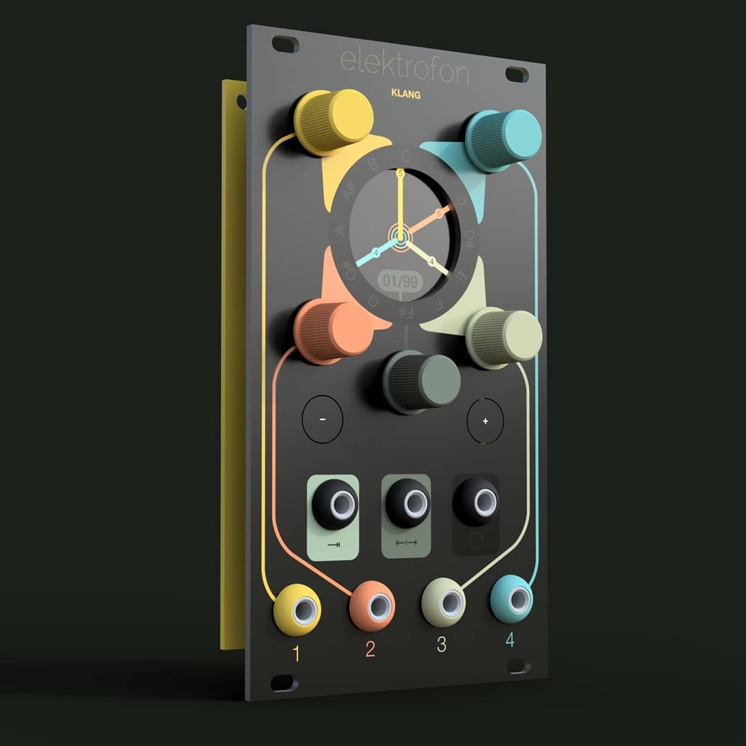

Das einfachste wäre wenn die Akkordvarianten irgendwo abgelegt sind, man sie über einen CV Eingang auswählen/modulieren und dann über vier Ausgänge an die Oszillatoren ausgeben kann.
Ich würde das mit Reaktor + Expert Sleepers ES-8 machen, mit Hardware-only weiß ich nicht. Gab's da nicht so nen Chord Memory Modul?! Ich erinnere mich dunkel....
Der Braids hat ja den Modus WTx4, der geht in die Richtung deiner Idee....
Genau das, hardware only:
Nachtrag: mittlerweile erhältlich bei Schneiders für 380€.

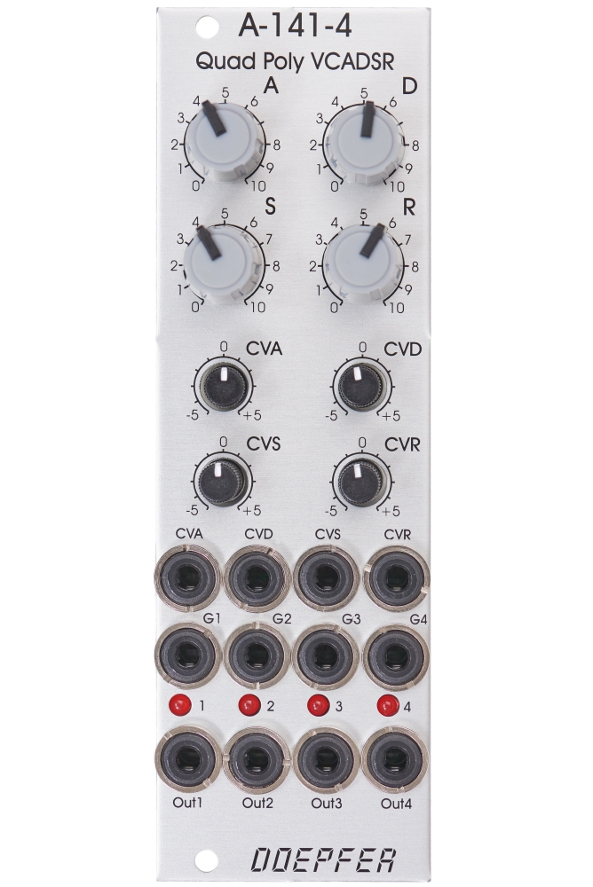

du brauchst cv-steuerbare ADSRs oder halt sowas:
um die Hüllkurven aller Stimmen gemeinsam einstellen zu können
und auch die Filterfunktionen solten via cv gemeinsam gestert werden können
sonst schraubste ewig
... und noch den A-132-4 (Quad VCA). Eigentlich ist die ganze relativ neue Quad-Serie von Doepfer für diese Zwecke interessant.
