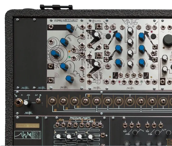

    ich würde mein Case gerne mit schwarzen Tolex beziehen sowie es das MakeNoise Shared System hat.
    Im Netzt finde ich zwar schwarzen Tolex aber leider immer nur in dieser Lederoptik:
    http://www.tubeampdoctor.com/de/shop_Be ... gsstoff_57
    Ich habe ein Foto angehängt, da kann man es gut sehen.
    Hat keine Ledermuster.. Hat jemand noch eine Idee wo ich schauen könnte?

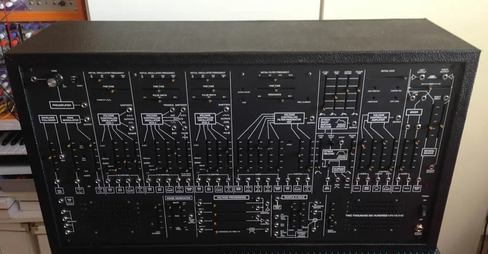

    wenn ich die frontplatte vom ttsh hab,
    werd ich mich da ranmachen das in etwa so hinzubekommen wie bein 2600 - schöner tolexkoffer...

  13. Pentado
    Pentado Tach
    das original ist ja auch im koffer.. für diese schräglage muss eben ein rahmen her extra ausser nur dem koffer, kann man sich ja wunderbar am original abschauen..
    das nach vorne kippen haben sie ja da auch gelöst.. muss ich mir im detail noch beim bekannten anschauen wie das da gemacht ist... sollte ja kein hexenwerk sein *G*

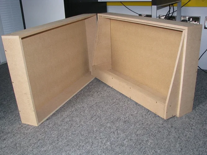

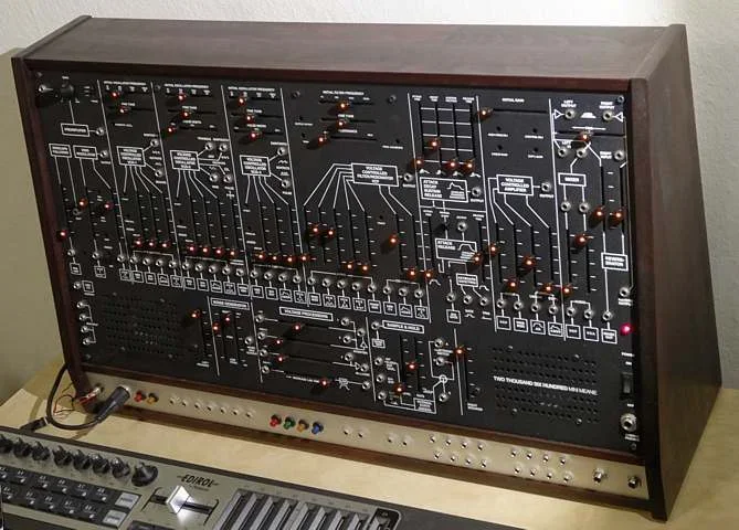

    Ich hab ja kein Tolex, sondern mehr Wohnzimmerorgel, allerdings mit schräger Front. Standfestigkeit ist bei vertretbarer Tiefe (unten 185mm, oben 108mm) kein Problem.
    Transport ist so natürlich nervig, da werde ich mir wohl doch noch mal ein Case machen lassen. (Üblicher Koffer mit Alu-Kanten und Siebdruckplatte, wobei Butterfly-Verschlüsse schon angenehm sind. )
    Material ist 18mm Buche Leimholz, Regalbretter, aus dem Baumarkt.
    Die sichtbaren Kanten sind allerdings alle schmaler als 18mm: horizontal 10mm, rechts und links 14mm. Mit 18mm sähe das zu klobig aus, außerdem liegt die Front so rundum auf und biegt sich nicht durch.
    Die schrägen sind machbar, mit meinem Werkzeug war da allerdings schon nachdenken gefragt.
    ( Horiziontal sind ja Schrägen "längs" in den Brettern, die ich per Handkreissäge erstellt habe, das geht aber nur, wenn die Bretter noch größer sind, dann kommt da ein schräger Schlitz rein. Der Rest wird dann mit der Oberfräse weggenommen, erst dann wird das vom Brett abgetrennt. )

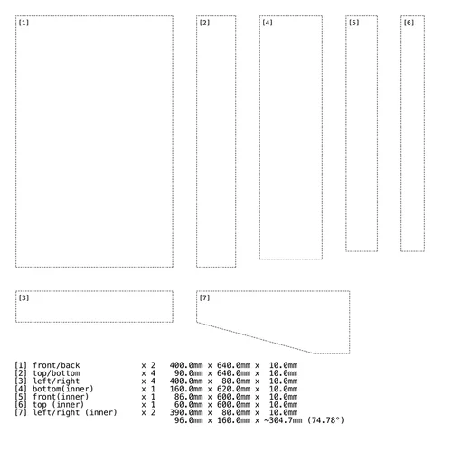

  15. Hier mal von muffwiggler die Files..
    davon lass ich ein paar Stück machen, danach tolex.

    In MDF wird das recht schwer.
    Wenn du es machen lässt, bringt der Preisvorteil von MDF auch nicht so viel, so teuer ist Birkensperrholz auch nicht.
    (Birkensperrholz = Standard-Gehäuse-Material für PA-Lautsprecher, und die Jungs haben da echt Erfahrung ... )
  17. jupp, mein Tischler nimmt Sperrholz wegen des Gewichts.
    werde seitlich ein Plastikeinsatz für Midi oder Keyboardanschluss machen.
