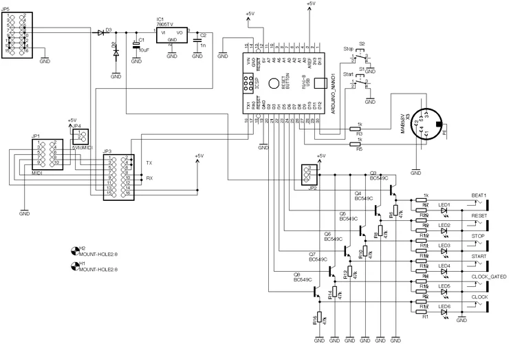

Hab ich noch nicht gebaut, aber ich bezweifle, dass 20€ genügen. Allein der Arduino Nano kostet jetzt schon ~20€ und wenn Du einen Clone nimmst bist du immer noch bei ~15 Euro. Mit stabilem Gehäuse dürftest Du bei 40€ landen.
AUßerdem nimmt er die Clockausgänge direkt ungebuffert vom Arduino; da ist nicht garantiert, dass man damit jedes Gerät treiben kann. Außerdem machen die dann nur so 4,9V. Ich würde da noch eine Transistorstufe dahinterhängen, die den eigentlichen Ausgang dann mit V++ betreibt (das können dann auch +12V sein).
Mach ich bei meinem aktuelln ClockMan / ClockBoy-Projekt so.
(die 5-Pol DIN-Buchse ist ein DIN-Sync anschluss. Das Modul ist als Clock-Slave gedacht, aber den Tempo-Regler ala YMNK kann man problemlos dranhängen)

Aus purem Interesse eine kleine Verständnisfrage: Hast du noch andere Anforderungen an das Board ausser "muss Arduino-kompatibel sein" und eine "RTC" auf dem Board haben? Neben 10 I/Os wenn ich richtig gezählt habe.
Ist der RTC auf dem Arduino Board eigentlich zeitstabil?

Beantworte ich mir gleich selber: Gemass Spec 50 ppm = 0.005% bei 16 MHz, das sind 0.18 Sekunden pro Stunde, wenn ich richtig gerechnet habe.
1.) Benutz ich den RTC nicht. Das ist ja ein Clock-Slave.
2.) Das halte ich alles für ziemlich unerheblich. Das entscheidende ist ja - wenn überhaupt - nicht die Genauigkeit, mit der ich das Tempo einstelle, sondern die Konstanz des Tempos. Solange man da Interrupts benutzt (der YMNK-Code tut das allerdings nicht), taugt so ein Clockgenerator wunderbar.
Achja und weil Du nach "andere Anforderungen an das Board" gefragt hast. Es gibt ein paar Kernanforderung:
die super einfache Möglichkeit des Updates über die Arduino-IDE mit USB,
die extrem weit verbreitete Akzeptanz (ich baue ein bisschen darauf, dass sich meine Module auch verkaufen, weil andere Leute Software dafür schreiben können)
ich hab mich entschieden für nur ein Board zu entwickeln, weil ich das dann in deutlich größeren Stückzahlen einkaufen kann.

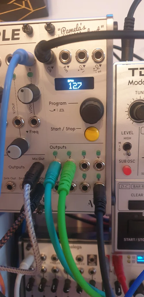

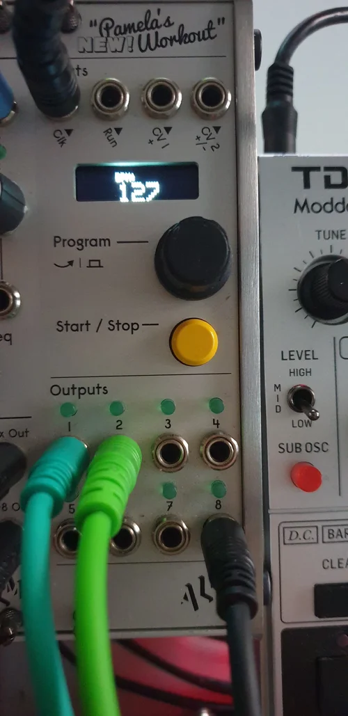

Auch bei mir ist es Pamels New Workout - da geht mir nur die schlechte Ausleuchtung auf den Geist, draussen bei Tageslicht praktisch nicht ablesebar, aber die pro-Version soll da besser sein....
Da gibt's einen Trick ...
einfach frontpanel verschraubung lösen und das rote dingens entfernen,geht ganz einfach weil nicht verklebt. Danach is die pam gestochen schaf auch bei ungünstigen Lichtverhältnissen. Das zweite Bild ist mit direkt drübergehaltener LED lampe

Cooler Tipp, danke.
ich verbaue die Clock schon einige Male bei Installationen und brauche für die Grundfunktionen auch keine Pro. Bekommt man auf dem Gebrauchtmarkt preiswert.
