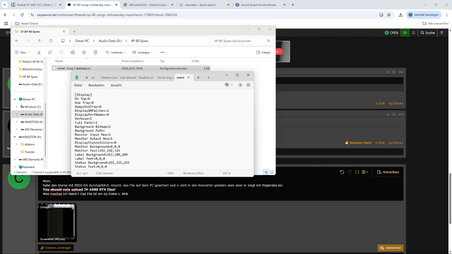

habe den Dump mit MIDI-OX durchgeführt. Anschl. das File auf dem PC gesichert (Save Profile) und v. dort in den Konverter geladen. Der zeigt mir aber folgendes an:
You should only upload JV-1080 SYX files!
Das File ist ein ini-Datei v. 4KB und scheint nur Text zu beinhalten. Was mache ich falsch?

Nicht Save Profile, das speichert wahrscheinlich nur deine Midiox Einstellungen.

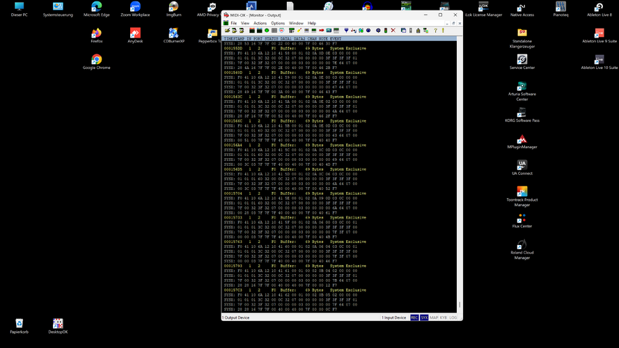

Habe das schon lange nicht mehr gemacht. Im Sysex View and Sratchpad müßten die Daten von dem Dump sichtbar sein. Im Command Window empfängst du den Dump per Send/Receive Sysex und im gleichen Menü gibt es Save und Save As, damit müsste man den Dump vom XP-80 speichern können.
Ich habe das mal schnell mit meinem Little Phatty probiert:
1) Unter Options, MIDI Devices für In/Out eingestellt
2) View->Sysex öffnet Sysex View and Scratchpad
3) Dort -> Sysex -> Receive Manual Dump anklicken
4) am XP-80 Dump starten
5) am Ende in Receive auf Done klicken
6) Die Daten erscheinen im Display Window als HEX
7) Mit rechter Maustaste in die Daten klicken, Kontext Menü öffnet sich
8) Save As…

Danke, jetzt bin ich schon deutl. weiter. Der Konverter erkennt die Datei, gibt aber noch eine Fehlermeldung an. Ich probiere erstmal weiter.
Es funktioniert, danke!! Leider fehlt immer mal eine Patch. Dürfte aber nicht am Konverter liegen, sondern an der Verbindg. und/oder am XP 80. Der ist immerhin schon 30 J. alt. ich denke, ein paar weit. Versuche und ich ha`alle zusammen. Vllt. bekomme ich sogar die Patches f. alle Songs zusammen. Wenn nicht, ist das auch nicht schlimm. Mit dem Konverter hab` ich `nen Riesen Sprung gemacht, weil er zumind. die größten Probleme beseitig.
