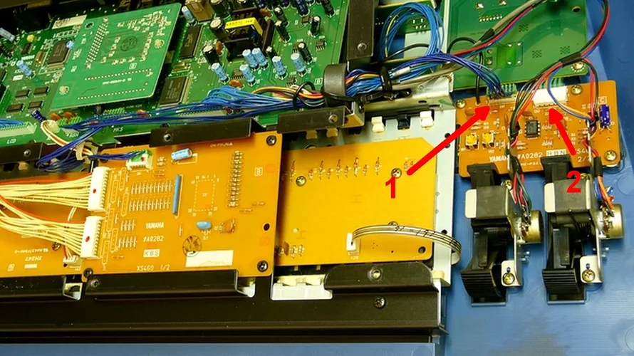

Hi, ja du kannst den Kontroller ohne Bedenken abklemmen. Aber ich finden den X- Z- Achsen Ribbon sehr nützlich. Es ist auch sehr komisch, dass meine Suche nach "pressure sensitive ribbon" im Netz keine passende Suchergebnissen zeigt. Eventuell gibt es bei den Chinesen irgendwas Passendes dafür? Oder ist eventuell in deinem AN1x nicht das Ribbon schuld an dem Problem, sondern die Elektronik rundum?
Hi,
muss ich dann den Stecker 1 oder den Stecker 2 oder beide abziehen ? (siehe Bild)

Hi,
Hi, CN1 ist bei dir auf dem Bild auch mit Nr.1 markiert. Diesen Stecker kannst du rausziehen. der Stecker welcher hast du mit Nr.2 markiert geht direkt an den X, Z Ribbon Sensor, das ist der CN2 Stecker auf dem PCB. Theoretisch statt den X,Z Ribbon kann man 2 ganz normale Potentiometer einbauen. Prüfe aber zuerst den C1, eventuell ist dieser Elko bereits zu trocken.

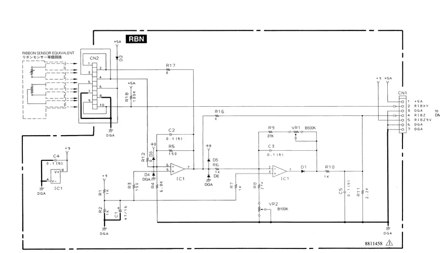

Auch die Klemme CN2 bei dem Sensor selbst kannst du mit dem Multimeter checken. Das Bild kann dir bei der Suche gut helfen.
ribbon sensor VY687100
Das Ribbon muss 10kOm Wert haben, ich gehe davon aus, dass nur Z Kontroller nicht funktioniert. Wenn du mit dem Multimeter das Ribbon testest, dann kannst du sein Wert ermittelt. Eventuell es reicht, wenn nur der Pin Nr.4 an dem CN1 von dem Stecker entfernt wird. Dann kannst du wenigstens den Ribbon X nutzen
