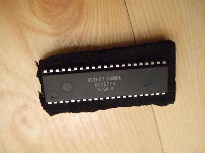

meiner hat Version 1.02 und ich würde ihn gerne auf Version 1.04 bringen. Habe Yamaha wegen dem Eprom schon direkt angeschrieben (hoffe mal dass das nicht so lange dauert bis der da ist, obs überhaupt noch welche gibt??).
Daher meine Frage: Ist der nur gesteckt, oder muss ich da löten?
hab den Chip ausgetauscht und die Speicherbatterie gleich mit....hat wunderbar geklappt :)
Kann jemand den alten Eprom gebrauchen (V1.02) oder ab zum Müll?
