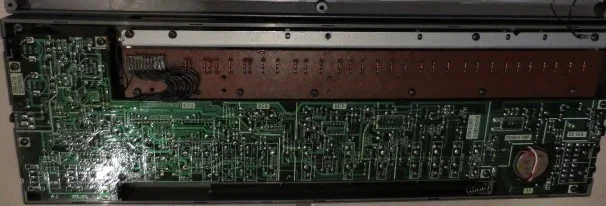

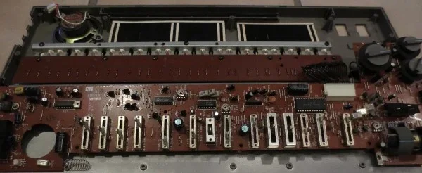

So, jetzt habe ich auch mal in den CS01 I reingeschaut. In meinem ist ein YM1015 C verbaut. Laut Wikipedia kann es sich durchaus um einen DCO handeln.
...to the DCOs used in many synthesizers of the 1980s...
Quelle: https://en.wikipedia.org/wiki/Digitally_controlled_oscillator
But don´t panic. Die Klangerzeugung ist analog.
DCOs are true analog oscillators that are just synced to a digital clock source. The part of the DCO that is doing the oscillating is analog– producing an analog waveform!
Quelle: http://www.belltonesynthworks.com/blog/2017/01/08/a-dco-is-not-a-digital-oscillator/
Außerdem klingt die PWM schön sahnig-fett.
