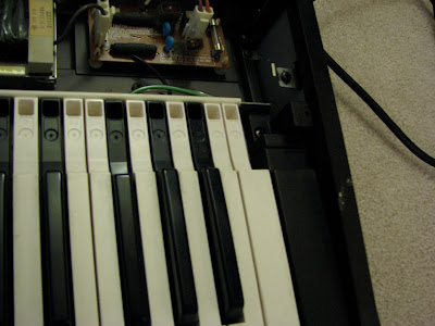

Hallo,
Ich habe gerade ein Richtig fettes Problem.
Heute habe ich meine DX7 mal angeschlossen und sie funktionierte zuerst tadellos wie immer, aufeinmal ist sie dann ausgegangen.
Erneutes An/Ausschalten brachte nichts. Auch ne weile warten und erneut versuchen nichts.
Da ich in meiner Aktuellen Produktion den DX7 für ein paar FM Bell sounds benötige, wäre es ganz toll wenn das ding schnell wieder laufen würde...
Hat eventuell jemand schon das gleiche Problem gehabt oder hat eine Idee woran das liegen könnte ?
Mit etwas Glueck ist nur die Sicherung durch, die irgendwo auf dem eingebauten Netzteil sitzen sollte.
mischer rauscht jx kein lineout dx gar nichts mehr .... also ich sag mal
Da is auf jeden Fall das Netzteil durchgeschmort.
Einfach mal Sicherung austauschen. Falls das nichts hilft, die Siebelkos austauschen (die großen,dicken ;-) )

Problem Behoben,
War zwar keine Sicherung durchgeknallt, dafür aber ein Kabelbruch.
Leider gibt es nun ein neues Problem, das Gerät meldete beim ersten eingeschalten das die Batterie wohl leer ist und ich diese doch bitte tauschen soll.
Ich hab jetzt intern die Batterie lokalisiert und es steht drauf: "Sanyo CR2032 3Volts"
