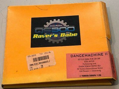

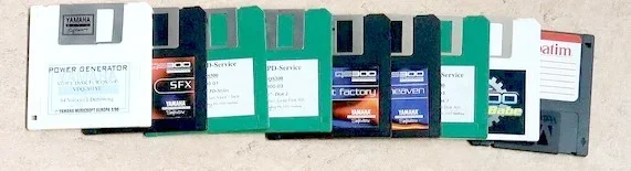

Hallo,
am 8.10.2019 habe ich einen gut erhaltenen YAMAHA QS300 Synthi / Sequencer ohne Zubehör gekauft.
Inzwischen habe den QS300 restauriert (neues Display mit LED Beleuchtung, neue Batterie mit Halter, Komplettreinigung, kleine Roststellen entfernen).
Vor 24 Jahren habe ich so einen QS300 (Neuheit 1995) im Geschäft angetestet, hatte aber gerade keine 2790 DM in in der Tasche ;-)
Jetzt habe ich den QS300 für 100€ erstanden. Ich weiss noch, es gab ursprünglich von Yamaha DEMO Disketten und zusätzliche Sounds auf Diskette (Ravers Babe?).
Ich habe bisher im Internet die Anleitungen und das Service Manual gefunden und auch ein paar Sounds von Privatanwendern.
Leider konnte ich weder die Yamaha DEMO Disketten, noch die damals mitgelieferten Sound-Disks auftreiben.
Deshalb wollte ich hier fragen, ob mir jemand die Daten der Disketten zukommen lassen könnte, damit ich neben der Anleitung auch die vintage Sounds verfügbar habe.
Bestimmt hat noch jemand die Disketten / Images von damals, so wie auf diesen Fotos:

Ich suche noch Disk Image Files von diesen vintage Disketten:
Dance Machine II, QS300 Demo Disk(s), Hit Factory, SFX,
PowerGenerator, Dance Producer, Super Synth)
4 style/pattern sets (Rythm Devine, Music Factory, Rave Style Vol.1)

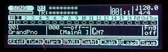

Hallo,

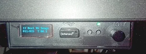

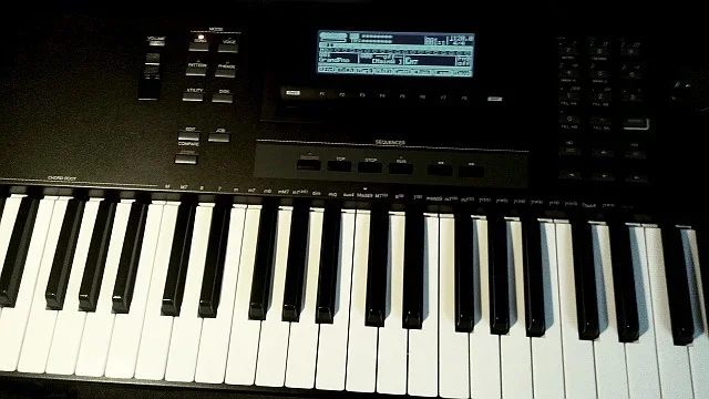

in der Zwischenzeit habe ich meinen QS300 soweit restauriert, d.h. Einbau und eines neuen Displays mit Anpassung der Schaltung zur Kontrasteinstellung, Deaktivierung des Inverter-Moduls für die EL-Leuchtfolie (wird nicht mehr benötigt),
Dimmer für die Display (groß) LED-Beleuchtung, Einbau eines Batteriehalters für CR2450 Knopfzellen, Einbau eines Diskettenemulators mit OLED-Display (klein), alternative Disketten-Emulator-Firmware und natürlich eine Intensivreinigung des Gehäuses. Jetzt sieht der QS300 fast aus wie neu.
Die FlashFloppy Firmware hat u.a. diese Vorteile:
* Der USB-Stick kann im PC ohne spezielle Software ganz normal gelesen und beschrieben werden.
* Die Firmware ist über eine Datei auf dem Stick konfigurierbar.
* Die zuletzt benutze virtuelle Diskette wird automatisch gespeichert und steht auch nach dem Aus- und Einschalten sofort bereit.
* Images können in Unterordner sortiert werden.
* Es kann zusätzliche Hardware, wie Dreh-Encoder, Lautsprecher oder bessere Displays angesteuert werden.
* Das von mir eingesetzte, günstige OLED Display zeigt bei meiner Konfiguration u.a. den Ordnernamen und den Namen des Disk Images an.
* So braucht man keine Liste, auf der steht was welches Image beinhaltet.
Weitere Informationen zum Umbau findest du im FlashFloppy Wiki unter:
FlashFloppy Wiki
und auf YouTube mit dem Suchbegriff "FlashFloppy".

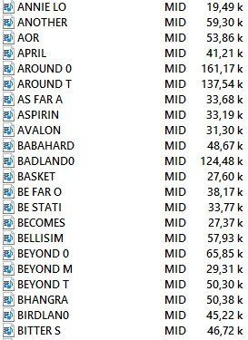

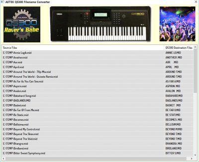

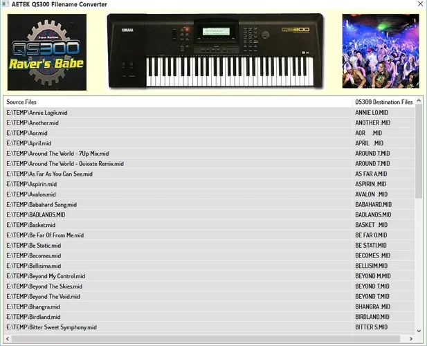

Ich habe inzwischen viele XG Midi-Files zusammengetragen. Die meines Erachtens besten Songs konvertierte ich in QS300 Diskettenimages. Für den GOTEK-Disketten Emulator verwende die kostenlose "FlashFloppy" Firmware und zum Erstellen der Disk-Images die Software "HXC Floppy Drive Emulator". Mir ist aufgefallen, dass der QS300 bei manchen Diskettenoperationen, z.B. Delete File eine Fehlermeldung anzeigt. Dann habe ich Disketten mit dem QS300 Original Floppy Laufwerk formatiert und die Versuche wiederholt. Das Ergebnis hat sich nicht geändert. Das Problem liegt in der Konvertierung der Dateinamen vom PC (Windows) zum QS300. Im Gegensatz zum QS300 erlaubt der PC einen größeren Zeichenvorrat und auch Kleinbuchstaben bei Dateinamen.
Nach längerer Pause habe ich wieder angefangen zu Programmieren (PC) und habe ein Programm geschrieben, welches die Quelldateinamen QS300 konform umbenennt, bevor man die QS300 Files auf die (virtuelle) Diskette überträgt. Dabei werden bei QS300 Dateinamen nicht erlaubte Zeichen durch ein erlaubtes Zeichen ersetzt. Es kann es zu doppelten Disketten-Filenamen kommen. Mein Programm überprüft die vorhandenen Files und passt den neuen Dateinamen bei Bedarf so an, dass kein Dateiname doppelt ist und somit keine bereits vorhandene Datei Überschrieben wird. Die Software befindet sich im BETA-Stadium:
Ergebnis:

Hallo,
das Display habe ich von buydisplay.com
Dieses Display
Typ:
Graphic LCD 240x64 Module Display,RA6963 Fully Compatible with T6963 ERM24064DNS-1
Die elektronischen Änderungen am QS300 Mainboard zur Anpassung der Firmware-Kontrast-Einstellung habe ich selbst entwickelt.
Das QS300 - Display (groß) ist ab Werk mit einer sehr hellen LED Beleuchtung ausgestattet. Ich empfand dies als unangenehm.
Deshalb habe ich einen Dimmer entwickelt (der kleine Drehknopf am Floppy Emulator), mit dem ich die Helligkeit
des Displays von ca. 5% bis zu 95% stufenlos regeln kann. Momentan ist die Einstellung bei ca. 35%. Ich wollte keine Löcher in den QS300 bohren.
Die Helligkeit des Floppy-Emulator-Displays (klein) kann man über eine Konfigurationeinstellung (Datei) auf dem USB Stick
einstellen.

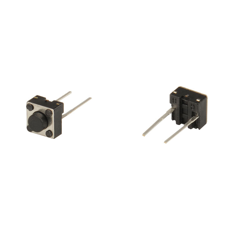

Meine zweite Frage ist: Wenn die Tasten (Die Bedienelemente) schwer zu drücken gehen, kann man die einfach mal ausbauen, reinigen so das sie dann wieder sich besser drücken lassen? Weil ich finde bei meinem QS300 muss ich ganz schön heftig drücken.
Meist hilft da nur der Austausch der darunterliegenden Taster ("tact switches") die sind nach langer Zeit einfach durch.
Das heftige Drücken würde ich lieber unterlassen, da die Plastik-Knöpfe gern ausbrechen. Dafür Ersatzteile zu bekommen ist mittlerweile schwierig. Außerdem stresst du damit die Leiterplatine, und es könnten Risse in den Lötpunkten und Leiterbahnen entstehen.
Für einen geübten Löter sollte der Austausch der Taster kein Problem sein, einem Anfänger würde ich eher eine Werkstatt empfehlen, gerade beim Entlöten der alten Taster kann man einiges kaputtmachen.
Erstmal musst du nachschauen, welche Art Taster du brauchst, es gibt da viele Varianten in Größe, Höhe und Anzahl der Pins.

Heute nun ein kurzes Update:
Die Taster von dem besagten QS300 habe ich bei dem folgenden Link gefunden. Bei dem Preis habe ich mir 40Stück bestellt, alle umgelötet und siehe da, alle Tasten gehen wieder wunderbar. Vielleicht sucht jemand auch diese Taster. Hier der Link dazu
