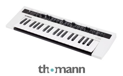

Ich hab seit gestern einen Reface CS hier und hatte eigentlich nicht damit gerechnet, dass die Klangerzeugung in irgendeiner Weise auf die Dynamik des Keyboards reagiert - sämtliche Tester hatten dies ausgeschlossen und der CS wird auch von Yamaha nicht direkt als anschlagsdynamisch beworben.
Doch seltsam, irgendwie hatte ich sofort das Gefühl, als würde zumindest lautstärkemässig etwas passieren.
Um es genau zu erfahren, hab ich ein paar ansonsten identische Noten von Velocity 1 bis 127 aufgenommen, einen einfachen modulationsfreien Sägezahn benutzt und das Ganze wieder als Audio aufgezeichnet - und siehe da:
(siehe Bild)
Der Dynamikbereich beträgt ca. 4.6dB zwischen Velocity 1 und dem Maxiumum 127, das trifft auch für unterschiedliche Tonhöhen zu. Also durchaus hörbar, wenn auch nicht unbedingt extrem.
Ich vermute, dass es niemandem bisher aufgefallen ist, da wohl kaum jemand diesen Synth so gespielt hat, dass er diese Spanne an Dynamik erzeugt. Bei "normalen", meist kräftigem Spiel entstehen Lautstärkeunterschiede von vielleicht 1-2 dB, würden die 4.5 dB beispielsweise nur im oberen Bereich (64-127) auftreten, wären sie auffälliger.
Jedenfalls kann man nicht behaupten, dass der Reface CS nicht anschlagsdynamisch wäre.
Nur leider handelt es sich um eine ziemlich halbherzige Umsetzung, eine Wirkung auf die Filterfrequenz scheint nicht stattzufinden, und das Ganze ist in keinster Weise konfigurierbar.
Schade, hier wäre mehr möglich gewesen - zumal es eine reine Softwaresache sein dürfte, und man hätte es z.B. über Tastenkombinationen beim Start einstellbar machen können.
Nun gut, was nicht ist, ist nicht - und so sei jedenfalls festgestellt, das der Reface CS tatsächlich Anschlagsdynamik umsetzt, wenn auch nur ein ganz kleines bisschen...

Die Reface Serie ist anschlagdynamisch, umgesetzt wird sie nur beim Piano und dem DX, die beiden anderen haben sie aber senden sie nur.
Hat aber auch keiner anders behauptet. Aber es ist sinnvoll es zu sagen, falls es jemand anders glauben sollte.
Die Dynamik des Minibrute war auch ohne Möglichkeit im Synth, aber die Tasten haben es auch gesendet - im MB2 ist das anders, da ist sie im Patchfeld, AT ebenso.
Das ist doch genau das, was überall steht, aber so offensichtlich nicht korrekt ist.
Die Klangerzeugung des Reface CS reagiert in der Tat auf die eingebaute Tastatur (und über Midi - ich hab beides ausführlich getestet und gemessen), indem sie Midi-Velocities zwischen 1 und 127 in Lautstärkeänderungen innerhalb eines 4.6 dB umfassenden Bereichs umsetzt. Das kann man schon Anschlagsdynamik nennen.
Somit bleibt nur die Orgel als einziges nicht-dynamisches Reface-Instrument - aber wer weiss ;-)
H
horacewimp
Dass sie es senden war nicht das Thema, das hat ja auch keiner bezweifelt, die Reface Tastaturen sind alle gleich und können Velocity, klar.
Es geht ums Auswerten, d.h. die klangliche Umsetzung der Dynamik durch die Tonerzeugung.
Und das tun offensichtlich alle Refaces ausser der Orgel (wobei ich die noch nicht in den Fingern hatte).
Hier liegt doch die eigentliche neue Erkenntnis, wegen der ich diesen Thread eröffnet habe: Der Reface CS empfängt Velocity - sowohl von seiner eigenen Tastatur als über Midi - und setzt diese in entsprechende Lautstärkeunterschiede um - zwar nur innerhalb einer Spanne von 4.6 dB, aber immerhin.
Fazit: Der Reface CS ist ein anschlagsdynamischer Synthesizer - wenngleich in der Umsetzung noch Luft nach oben wäre (s.o.).
Und das war zumindest für mich neu und es ist auch anscheinend bisher in keinem Testbericht erwähnt worden, noch nicht einmal Yamaha spricht davon.
Der Reface CS galt bislang als komplett nicht-anschlagsdynamisch.

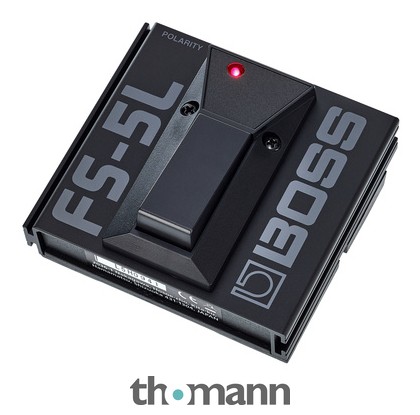

Mit dem Boss FS-5L sollte das gehen:

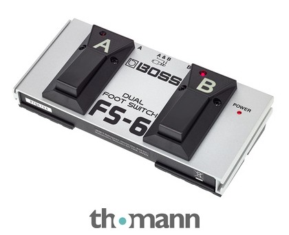

Bei diesem hier lassen sich beide Fußtaster zwischen Momentary (gedrückt = aktiv) und Latch (drücken schaltet zwischen aktiv und inaktiv um) umschalten:

Oha, das Ding braucht Batterien. Das wäre für mich ein KO-Kriterium.

Das neuere Boss FS7 ist kleiner und braucht keine Batterien für Funktion. Könnte aber mit Strom versorgt werden (DC in). Sonst gleich dem FS6.
