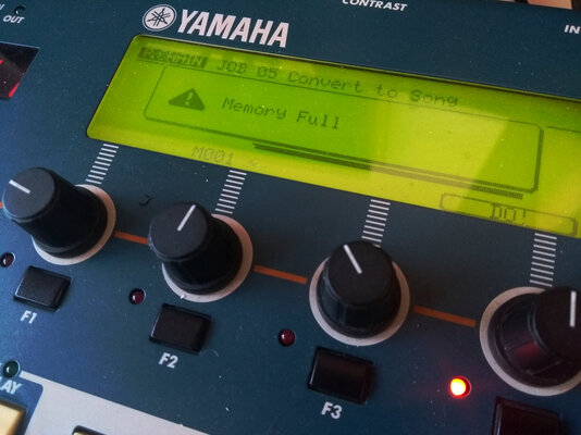

Ich habe immer wieder ein neues Problem mit dem Klotz ...
Erst freut man sich , alles funktioniert irgendwie, auch das Zuweisen der Miditracks usw. Aber von irgendwo kommt immer wieder Stress auf. Schlagartig wechselt wie von Geisterhand das Pattern und ähnliches ( obwohl ich wirklich versuche alle derartigen Befehle auszuschließen, zu löschen oder zu filtern .
Aber besonders nervig, und das passiert auch immer wieder bei den anderen Sequenzen QY100 , QY70, MO6 :
MEMORY FULL .
Obwohl ich von den 50 verfügbaren Pattern grad mal Zehn Stück benutze, davon jeweils grad mal 5-6 Sektionen und bis heute keine Songs programmiere .
Das kann doch wohl nicht sein ?
Muss ich jedesmal alles löschen , bloß um einen einzigen Song mit 6 Tracks und ca. 120 Takten zu realisieren ??
Gibt es eine Möglichkeit zum FULL RESET ?
Ich habe das Gefühl da stimmt was nicht.

Ich habe die Erfahrung gemacht, dass das "Memory Full" schon kommen kann, wenn mehr als 3-4 Songs geladen wurden.
Yamaha hat da echt wenig Speicher damals eingebaut.
Ich habe dann immer alle Songs abgespeichert, und nur 1-2 Songs im Speicher gelassen. Das waren aber immer fertige Songs von
anderen Musikern, 3-6 Minuten lang mit meist mehr als 10 Spuren gleichzeitig.
Habe selber auch noch nie einen Song mit dem RM1X programmiert.
Bei mir hat der Pattern-Mode immer ausgereicht für meine Experimente. Damit kann man schon sehr viel anstellen.
- Man kann sich den Füllstand des Speichers über eine Tastenkombination mit "Shift" + "F1" anzeigen lassen - Siehe deutsches Handbuch als PDF auf Seite 29
Mit der Funktion kann man Testen, wo man am besten anfängt zu löschen oder woanders abzuspeichern.
- Ich habe mich anfangs und auch später beim RM1X immer wieder darüber geärgert, dass ein eingespieltes Pattern plötzlich total anders klang,
weil durch das Laden anderer Songs und oder Patterns der Speicher geändert / überschrieben wurde.
- Wie der RM1X resetted wird / "System Initialisierung" steht auch auf Seite 29 des deutschen Handbuches
- Aber Achtung, damit werden alle Eure User Pattern und Songs gelöscht !
