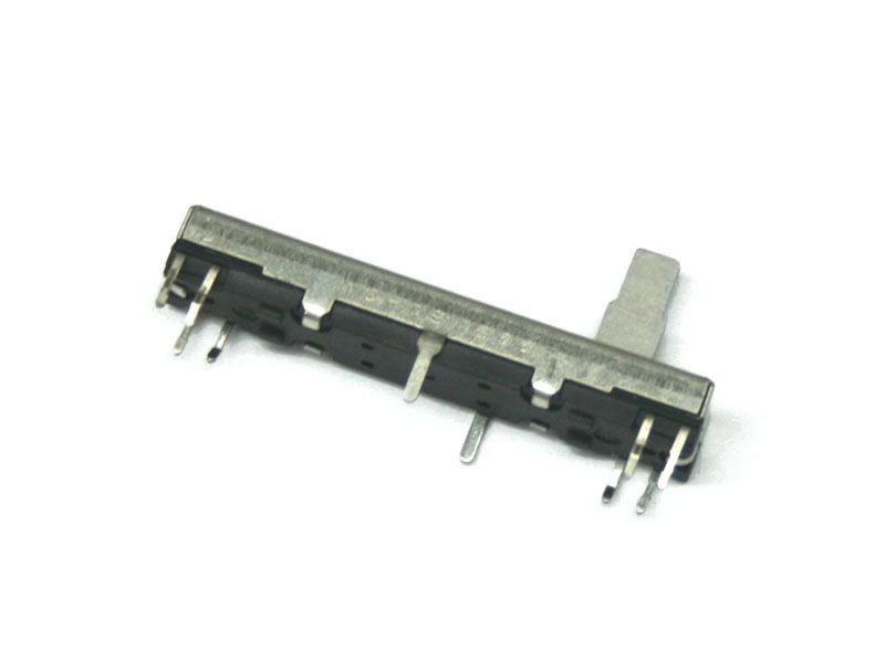

Nachdem sich ein vermeintliches Schnäppchen beim Blick in des Innere als völlig verbastelte Ruine erwiesen hat, muss ich wohl oder übel zum Lötkolben greifen. In diesem Zusammenhang benötige ich Hilfe zu folgendem Bauteil, das mit zwei kleineren Modifikationen (die hier
dokumentiert sind) als Ersatz für den offenbar nicht mehr erhältlichen Volume-Slider des SY 22 (Yamaha Art.-Nr. VI856200) verwendet werden kann:
Da dieses Slide-Potentiometer derzeit ebenfalls nicht erhältlich, wäre meine Frage, ob und gegebenenfalls welchen anderen Slider aus dem Programm der üblichen Verdächtigen (Mouser, Reichelt etc.) ich als Ersatz nehmen könnte.
Falls jemand einen defekten SY 22 zum Ausschlachten oder auch nur das Volume-Circuit-Board (Yamaha Art-Nr. VI872200) zu einem fairen Kurs abzugeben hat, wäre ich ebenfalls für eine kurze Nachricht dankbar.

Die gibt es heute bei Alps Alpine unter anderem Namen....
Alps Alpine Slider

Danke @Miks und @JS-Sound für Eure schnelle Hilfe. Synth-Parts hat leider nichts; ich werde es daher mal mit den AlpsAlpine-Teilen versuchen und anschließend berichten.
