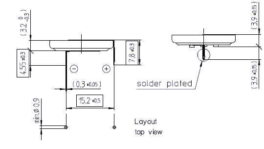

Die hier wäre passend. => Renata CR2032.MFR-FH Knopfzelle CR 2032 Lithium 225 mAh 3 V 1 St. Bestell-Nr.: 1009402 - 62

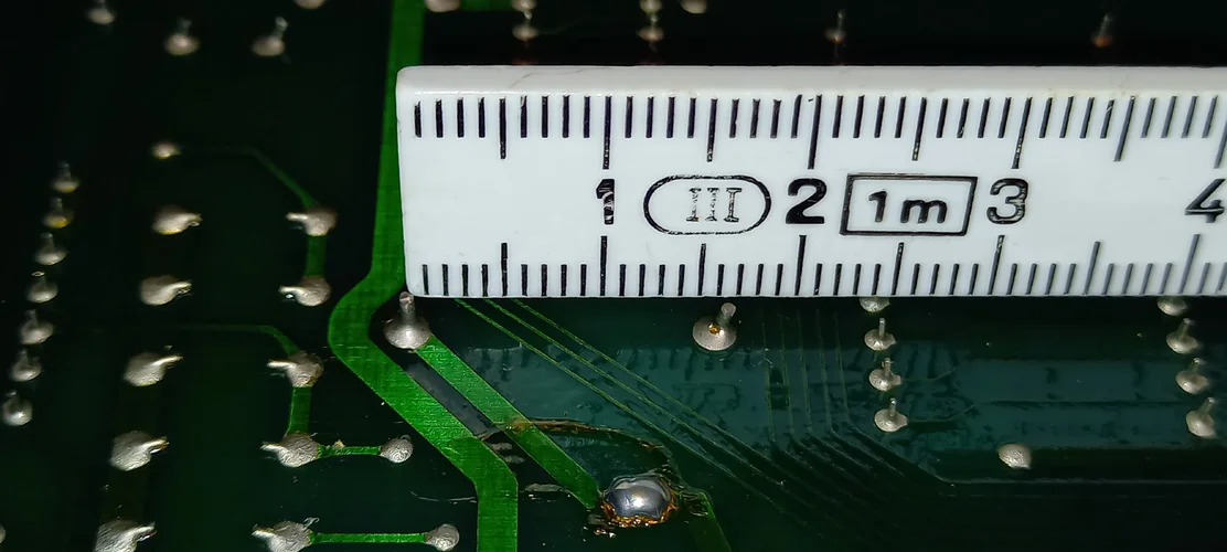

Zur Sicherheit sollte vor einer Bestellung bei der alten Batterie nach dem Auslöten der Rasterabstand sowie der Durchmesser der Lötfahnen nachgemessen werden.
Produktbild CR2032 MFR FH
  • Wichtig ist der Lochabstand (Lötfahnenabstand) von ca. 15,2mm
  • Sowie der Durchmesser der Lötfahnen an der CR2032 ca. < 0,9mm (Bef. Löcher in der Platine zum TF-1Modul)
  • Sollte der Abstand bei der CR2032 nicht ganz passen, kann die Lötfahne der CR2032 auf der Minusseite (untere Seite) leicht zurechtgebogen werden.
  • BITTE DARAUF ACHTEN, DASS DABEI KEIN KURZSCHLUSS AN DER BATTERIE VERURSACHT WIRD!

Alternativ kann auch ein Batteriehalter für Lithium Knopfzellen angebracht werden und bei einem erneuten Wechsel eine ganz normale CR2032 verwendet werden. Wie @Kaffi schon treffend beschrieben hat.
Diese Methode ist nicht ganz einfach, da die meisten Batteriehalter für einen Rasterabstand (Montagebohrung) von 20,5mm gedacht sind. Auch sind die Lötfahnen in der Regel zu Dick für die bestehenden Durchführungen in der Platine.
Sodass etwas mehr handwerkliches Geschick notwendig wird. Kann jedoch auch gelöst werden.

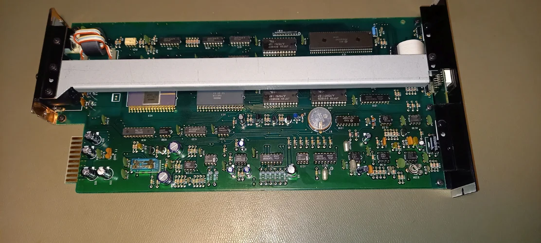

Hab bei einem meiner TF-1 Module den Rasterabstand nachgemessen und die 15,2mm sind OK.
Vor dem Auslöten der alten Batterie, das Sichern des Speicherinhaltes nicht vergessen.

Also, der Batteriewechsel war ja im Handumdrehen erledigt. Mein Kollege hat nicht mal zehn Minuten gebraucht.
Was mich überrascht hat: Beim Testlauf zeigte sich, dass der gesamte Speicherinhalt noch vorhanden war. Ich musste nichts wieder neu reinladen. :)
Danke nochmals und gute Zeit!
Oxy
Gleich neben der Diode D1 sitzt ein kleiner blauer Tantal-Elko - dieser puffert die Batterie-Spannung. Wenn der Wechsel schnell genug vonstatten geht, reicht die Kondensatorladung aus, die fehlende Batterie für einen kurzen Moment zu ersetzen.
Ich habe mich bei meinem DX7II-D seinerzeit echt gewundert, daß nach Ausbau des Mainboards zwecks Wechsel einiger Kondensatoren und Einbau einer Fassung für die Batterie alle im internen Speicher enthaltenen Sounds und Einstellungen noch komplett erhalten waren - nach ca. 1 Stunde ohne Batterie!
