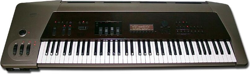

Yamaha VL1/ VL7 Demo
Anbei ein Track, den ich aus einem bei ebay eingestelltem Audio Demo eines Yamaha VL1 Physical Modeling Synthesizer gebastelt habe.
Das Stück zeigt eindrucksvoll die Vielseitigkeit und Ausdrucksstärke des zu Unrecht vergessenene Instruments.
Der Yamaha VL7 ist die einstimmige Version des zweistimmigen (!) VL1. Es existiert zudem eine Rackversion, der VL1m. Alle drei Geräte werden meines Wissens nicht mehr hergestellt. Die Physical Modeling Synthese lebt weiter im Yamaha Vl70m, der jedoch gegenüber den großen Brüdern klanglich stark eingeschränkt sein soll (?).
Warum die Physical Modeling Synthese letzlich gefloppt ist, weiß ich nicht. Es mag damit zusammen hängen, dass es einiger Übung und Spieltechnick bedarf, um das Gerät zu beherrschen.
Manfred Mann ist/war einer der prominentesten Anhänger des VL1 und hat zeitweilig damit seinen Minimoog ersetzt.
src: http://soundcloud.com/fluxusanais/yamaha-vl1-vl7-demo
Mir fällt bei der Serie auf, dass nur die wenigsten Hand an die Klänge legen, besonders die 2.0er Version bietet sehr weitreichende Möglichkeiten. So man sich für den Typ Klang und den Ansatz erwärmen kann.
Empfehle jedem beim VL7, VL1, VL1m dieses Update einzubauen (sind 2 Eproms, gibts leider nur noch gebraucht), der VL70m ist fest und eh reduziert. Einige nutzen den, weil er weniger Parameter hat und die typische Klientel damit einfach nicht klar kommt, das ist mir sehr oft aufgefallen. Auch die Mentalität steht da oft im Wege. Es GIBT aber Leibhaber dieser Serie. Howard Scarr hat zB welche und der macht wirklich gutes Sounddesign. Howard ware mal ein Teil von Gong und heute Zorch, falls jemand das was sagt.

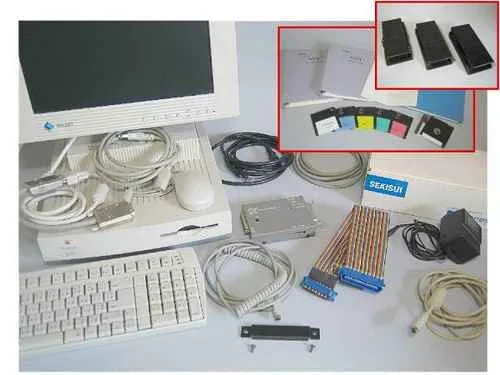

Stimmt micht, es gab einen VP-1 Editor von Yamaha für Mac OS 8,0, mit dem man der virtual acoustic Synthese an die Gedärme gehen konnte. Die Editierung funktionierte in Echtzeit. Darüberhinaus hatte das Instrument selbst konfortable Quick Edit-Funktionen, die kurze Zeit später im Korg Trinity weiterentwickelt wurden.
Hast du davon einen Screenshot oder sowas? Irgendwas? Das es einen VL Editor gab und gibt ist klar, aber VP? 100ß% sicher? Kannst du beschreiben wie das aussah?
Ich bin mir sicher.
Lustigerweise stand im verblichenen SYNRISE-Archiv etwas von einem Hardware-Editor für den VP1 mit einer HE und einem riesigen Bildschirm. Dabei handelt es sich aber um nichts anderes als um einen Power-PC 6100 aus der Apfelkiste.
Ein Japanisches Promotion-Foto mit den gesammelten VP1-Accessoirs kann ich Dir auch posten, darauf sind der Power PC, Interface mit Kabel und Netzteil, Pedale, Manuale, Sounddisketten und die Editordiskette abgebildet.

Diese VP1 Tools sind nett, aber nur für jemanden interessant, der sich bereits mit Instrumentenbau auskennt und dementsprechend zielgerichtet vorgeht.
Alle anderen sind gut bedient mit der Bewältigung der Spielmöglichkeiten, wofür Yamaha traditionsgemäß eine Menge Controller am Instrument selbst bereitstellt. Wie man schon an den abgebildeten 3 Foot Controls erahnen kann, und 3 Wheels hat der VP1 ja dann auch noch.
