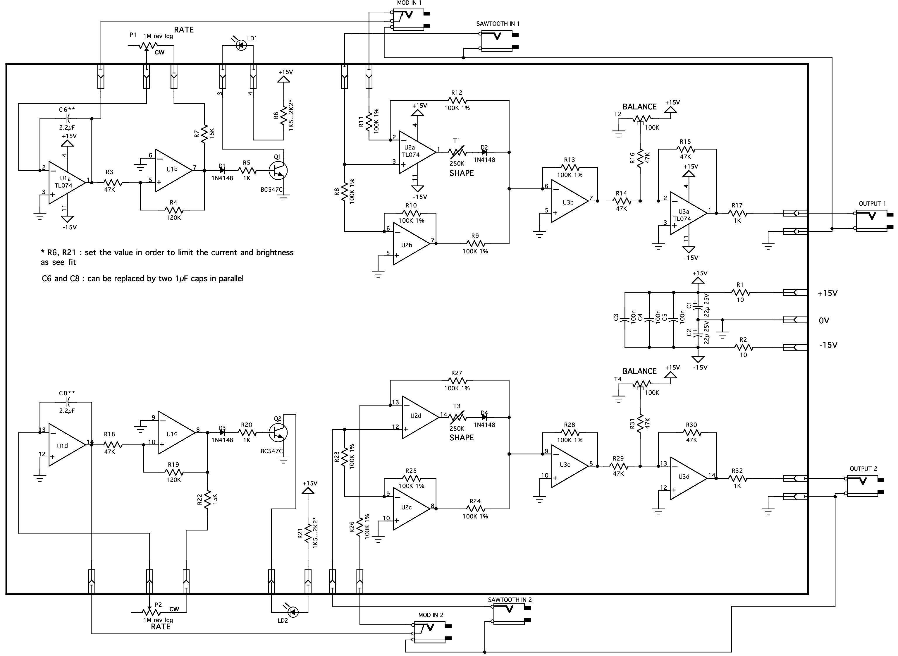

Problem:
Ich hab mir einen Yusynth Saw Animator in meine ASM-2 Synth mitverbaut ..so weit so gut
Wenn der Saw Animator Power hat, fangen meine VCO's des ASM leicht zu schwanken an
( Die Frequenz/Faktor bestimmt der LFO vom SAW Animator )
Das ist nicht gut :sad:
Mir kommt vor, wenn ich die led des SAW Animators wegnehme wird es besser !?
Wenn ich andere Module abstecke ( Zusätzlicher extra VCA + Mixer , wirds es nicht nicht besser, war nur mal so grob der Test ob genug Power vorhanden )
Kennt das Problem jemand ?
lg Widy

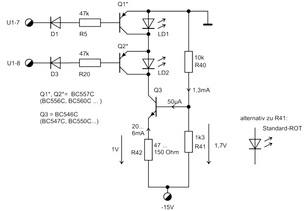

So....
Das ganze ist etwas verdreht, damit die LEDs genauso an sind wie vorher (also wenn der OP-Ausgang positiv ist)
Q3 arbeitet als Konstant-Stromquelle
Mit R42 wird der Strom eingestellt. Dieser Strom fliesst immer, entweder durch die LED oder Q1/Q2 die die LED *abschalten* wenn sie durchgesteuert werden. Das passiert immer dann, wenn der OP-Ausgang negativ wird (das ist ja ein Rechteck mit ca. +/-13V bzw. dem was die OPs halt maximal so raushauen).
Beachte, dass die Dioden anders rum sind und PNP statt NPN Transistoren verwendet werden.
Die Dioden verhindern übrigens, dass die Basis-Spannung falsch rum wird: die Basis-Emitter Diode dabei zwar gesperrt, hat aber nur rund 5V Durchbruchspannung.

yusynth saw animator:
lg w
nee, der LED-Driver. Im Gegensatz zur Saw-Animator-Schaltung wird die nicht angezeigt...

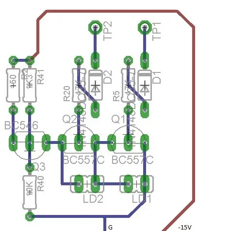

hi
hab noch schnell an lochraster entwurf ( falls jemand benötigt )
also so würd ich die bauteile anordnen um nicht zu viele leiterbahnen zu haben
!!noch nicht getestet!!

Dioden D1/D3 und Widerstand R5/R20 kannst du auch auf der Original-Platine bestücken. (Dioden halt umdrehen, und mit BC5xxC kannst du für R5/R20 auch die 120k drin lassen, die jetzt drin sind. )
Der "Stromwiderstand" R2 lässt sich gut anpassen, der ist in einem weiten Bereich einfach proportional zum Strom, der durch die LED fließt. Unabhängig von der LED-Farbe.
Für z.B. 2mA wird er dann 470 Ohm. ( 1V/2mA = 500 Ohm; nächster Normwert 470, so genau ist das eh alles nicht... )
(Nur dass blaue LEDs natürlich bei 2mA schon echt hell sind, während Standard-LEDs da eher erst anfangen, sinnvoll zu leuchten. )

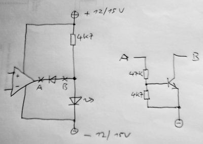

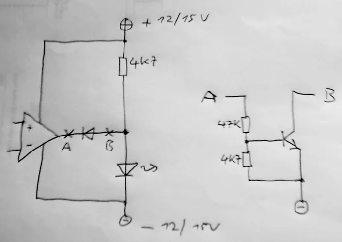

Die LED-konstantstromquelle (CCS) scheint mir doch etwas mit Kanonen auf Spatzen geschossen. Wäre nicht der 1. Schritt,die Ursache für den Spannungsabfall an der VCO-Betriebsspg. zu beseitigen ? Also die Zusatzschaltung direkt an saubere +-15V zu hängen, also zB direkt an den Spannungsreglern ? Nordcore hat Recht wenn er niedrigere LED-ströme empfielt; ich gehe auf 1..2mA runter - mit modernen ultrahell LEDs kein Problem. Statt CCS kann auch die simple Stromumschaltung s. Bild verwendet werden : schaltet der OPamp auf -Vmax ( je nach OPamp 0..2,5V oberhalb der - Betriebsspg. , fliesst der Strom durch die Diode in den OPamp statt durch die LED; schaltet der OPamp nach + sperrt die Diode und der (fast identische Strom) fliesst durch die LED. Hat man rote LEDs und/oder einen OPamp der nicht nah genug an - Ub rankommt, kann man die rechts gezeigte Trans.schaltung verwenden ( die sich in der Orig.schaltung evt. leicht so abändern liese)
