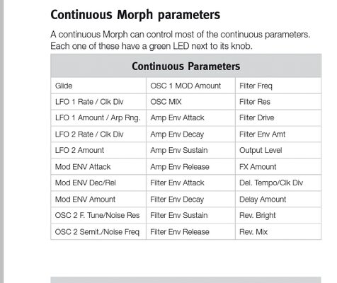

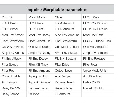

Ach stimmt, Impulse Morph ist ja was anderes. Thx. Das ist sowas wie die Scenes beim Analog Rytm, also auf Knopfdruck werden verschiedene Parameter umgeschaltet.
Morph über das Mod Wheel (und Velocity) haben die Nords heute auch noch (Continuos Morph) Impulse Morph kam erst mit dem NL4. Da werden auf Knopfdruck verschiedene Parameter gewechselt.
Mod Wheel kann man auch von extern steuern, nehm ich mal an? Das würde das ganze dann sequenzierbar machen.
