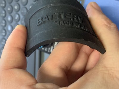

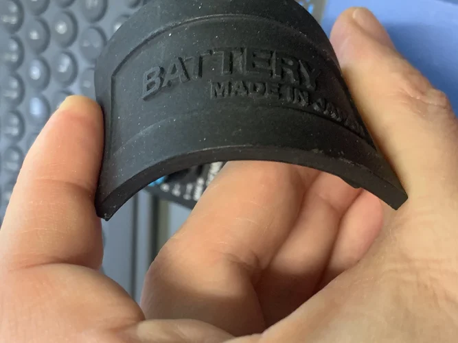

Ich habe mir vor einiger Zeit auf eBay für einen fehlenden Knopf eines Synthesizers einen Ersatz aus dem 3D-Drucker gekauft. Jetzt würde ich sowas gerne mal im nächsten Lockdown selber probieren. Das erste Projekt wäre ein Batteriedeckel für den Boss HC-2. Es gibt ja auch die Möglichkeit gummimäßiges zu drucken. Hat da jemand Erfahrung mit im Allgemeinen mit 3D-Druck und im Speziellen mit gummimäßigem?

Der Original-Batteriedeckel ist aus einem gummiartigem Material, deshalb bin ich überhaupt darauf gekommen.

Im Original ist der Deckel weich.
