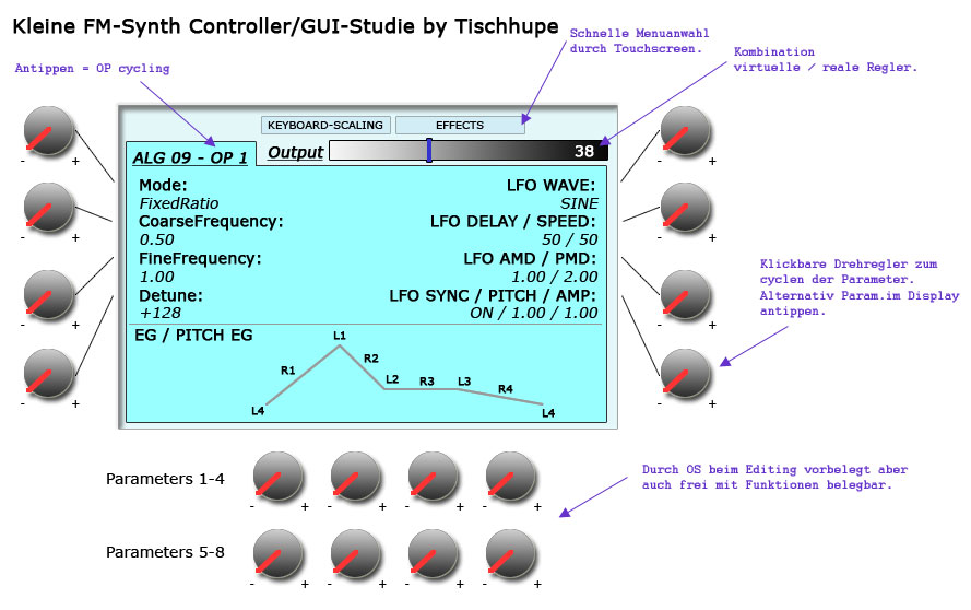

Vielleicht könnte so ein Mixdingsbums funktionieren? Ich hab mal was zusammengesponnen, ohne Anspruch auf Vollständigkeit.
EDIT: AAAAArrrggggh! Kann man hier Bilder nur verlinken? Rapidshare kann man ja wohl total in die Tonne kloppen.
Nochn Versuch:
yzzlgex
oder http://tinyurl.com/yzzlgex

Man kann Bilder mittlerweile auch hochladen...
Deine UI wird den Zugang zur FM kaum erleichtern, wichtig ist es den Ueberblick ueber Lautstaerken- und Frequenzverhaeltnisse zu behalten und den aktuell editierten Operator moeglichst im Algorithmus (also im Zusammenhang mit den anderen Operatoren) angezeigt zu bekommen. Sieht man mal von so Sachen wie Mod-Matrix, Controller Bellegung, Wellenform-Editor, Patch Namen etc. ab, wuerd ich das Display nur zu diesem Zweck reservieren und die Operator Auswahl vielleicht per Touchscreen direkt aus der Verschaltung/dem Algorithmus vornehmen.
Aber wenn schon FM, dann doch bitte richtig. 4OP-FM ist etwas wenig.
4 Operatoren koennen vollkommen ausreichend sein, wenn der Unterbau stimmt, sieht man z.B. an Ableton Operator. Selbst mit zwei Operatoren kann man 'ne Menge erreichen wenn sich additiv erstellte Träger und Modulator-Wellenformen morphen lassen, wie z.B. unter Absynth.

Den Zugang vielleicht nicht so unmittelbar, aber das Editieren schon. Optimal ist das sicher nicht, sondern nur so ein kleines Brainstorming als Bild.
Hmm, könnte etwas eng werden auf dem Display. Obwohl, wenn es nur die Lautstärken- und Frequenzverhältnisse sein sollen kann man die neben dem OP anzeigen und per antippen dann sozusagen in den OP reinzoomen um weitere Einstellungen vorzunehmen. Meinst du eher so?
Ah, OK. Ich bin jetzt von klassischer FM (Sinus) ausgegangen. Mit komplexeren Wellenformen kann man natürlich auch bei 2-4OPs schon eine Menge erreichen. Es wäre schön dumm, nur Sinus zu benutzen.
Noch mal das Bild als Test

Ok, dann gehst du bei deiner Oberflaeche wahrscheinlich von den Parametern eines DX7 aus, da kann man sich die gerade nicht sichtbaren Paramameter gerade noch so merken. Das Konzept waere mir mittlerweile schon wieder zu eingeschraenkt und nur interessant, wenn man ein paar Erweiterungen mit einplanen wuerde, eigene Algorithmen mit Feedback fuer alle Operatoren, fixed Frequenzen bis 0Hz (oder fixed und offset getrennt wie im FM7/8 etc.), Phase und Pitch EG On/Off pro Operator, wuede die moegliche Soundpalette eines DX7 clones noch ein ganzes Stueck erweitern und zu so 'ner art TG77 light machen.
Den Algorithmus solltest du dann vielleicht auch nicht nur als Nummer sondern eher als Minikloetzchengrafik anzeigen lassen...
Zum einstellen der Operator-Parameter hatte ich ja an Endlosregler mit Mod-Kranz etc. gedacht, damit das Display staendig fuer alle weiteren Informationen und zur Auswahl der Operatoren zur Verfuegung steht, aber ich denke ich bin einfach von einem etwas aufwendigeren Synth ausgegangen.
Da gibt es praktisch keinen Unterschied, jede Harmonische steht fuer ein Sinus Operator, die Position der Harmonische im Spektrum ist identisch mit den in der FM verwendeten Ratio Frequenzen. Von daher ergaenzen sich FM und additiv editierbare Spektren optimal. So ein additiv editierbarer (und moeglichst morphbarer) Modulator kann praktisch ein sehr grosse Anzahl parallel geschalteter Modulatoren ersetzten.

Ja, genau. Einfach mal auf den ollen MK1 geäugelt und abgeschrieben sozusagen. ;-) Wenn man das Konzept erweitert, muss man sich natürlich eine intelligente Darstellung und Menüführung einfallen lassen. So eine richtig geile Idee habe ich da allerdings auch nicht. Obwohl, ein total futuristischer Synth wäre sowas wie die Panels bei StarTrek:NextGeneration. Schwarzer leicht gewölbter Bogen der aufleuchtet, wenn man ihn berührt und im Prinzip ja nichts anderes als ein großes TouchDisplay mit darunterliegender FM/DSP etc. Klangerzeugung. Die Darstellung wäre dann ja sehr variabel und man könnte auch mit sowas wie auflegbaren Kontrollern arbeiten. Oder wie diese Percussia Audiocubes (hiessen die so?) übertragen auf FM.
Das müsste sich im Prinzip ja noch machen lassen. Also die, sagen wir mal der Einfachheit halber, 6 OPs mit den wichtigsten Parametern als Endlosdrehreglergruppe mit LED-Kränzen. Da wäre schon einiges an Platz notwendig. Etwa so viel wie eine etwas größere PC-Tastatur, würde ich sagen. Daneben das Display mit zugeordneten weiteren Reglern, damit man nicht umschalten muss. Also die Regler wirklich nur für die OPs.
Jetzt ist der Groschen gefallen. :idea: Coole Idee, da müsste man sich auch nicht auf bestimmte Spektren (Saw, Sine usw) festlegen. Gleich eine Morphmatrix à la FM7/8 dazu! :supi:
Macht Spaß, sich so ein Gerät auszumalen!

Die meisten Beschraenkungen des DX7 sind imho ja eher technischer Natur, z.B. begrenzte Anzahl der Eingaenge pro Operator, die bestimmte Algorithmen und mehr Feedbacks verhindern duerften. Feiner einstellbare Operatorfrequenzen, duerften an der Groesse div. Lookup Tabellen gescheitert sein, die klanglich interessanten Ganzzahligen und 0.5er Schritte koennte man ja entsprechend kurz "einrasten" lassen und/oder dickgedruckt anzeigen.
Ich meinte nicht fuer alle 6 Operatoren (schon aus Platzgruenden und Bezahlbarkeit) sondern nur fuer einen + Filter, LFO etc., dann bleibt das Display fuer die Uebersicht der wichtigsten Operatoren, Verschaltung, Level/Feedback-Balken + Frequenz etc., vielleicht Umschaltbar auf die gleichzeitige Ansicht aller Huellkurven mit Link- und Copy-Funktion, alternative Level Dastellungen etc., also praktisch alles was einem die Uebersicht/Durchblick beim programmieren oder editieren eines erleichtern kann. Ab einer bestimmten Anzahl von Knoepfen nimmt die Benutzerfreundlichkeit ja dann eher wieder ab, weil einen die Auswahl praktisch erschlaegt und eine Struktur kaum noch ersichtlich ist.
Ein Problem von Editorsoftware ist ja die Kompatibilitaet zu neueren OS-Versionen, koennte man den Editor nicht einfach in den Synth einbauen, mit Maus, Keyboard und Monitoranschluss oder VNC aehnlichem USB Remote.
Jetzt ist der Groschen gefallen. :idea: Coole Idee, da müsste man sich auch nicht auf bestimmte Spektren (Saw, Sine usw) festlegen. Gleich eine Morphmatrix á la FM7/8 dazu! :supi:
Ich nehm an dass ich auf ne Mischung aus FM-Synth und additivem Synth (mit morphing zwischen mehreren Spektren, Morphing-Filter (aehnl. Cube)) noch 'ne Weile warten muss, vielleicht bis zum Octopus 2 oder FM9 ;) Ein paar der Features hab' ich immer mal wieder auf meine Wunschlisten gepackt...
Ach, es brauch an sich wenig um mich gluecklich zu machen *fg* ;)

Ja, ich glaube eine feinere Auflösung der Parameter wäre schon sehr gut. Das habe ich mir beim DX7 schon oft gewünscht!
summa schrieb:
Ich meinte nicht fuer alle 6 Operatoren (schon aus Platzgruenden und Bezahlbarkeit) sondern nur fuer einen + Filter, LFO etc., (...)
Also eine Zeile OP wichtigste Parameter mit Knöppen bzw Schaltern und vernünftige GUI im Display. Klingt praktikabel und vor allem auch bezahlbar. Editorsoftware könnte man vielleicht mit Java implementieren. Das ist sehr unabhängig. Maus usw am Synth halte ich in Zeiten des Touchdisplays für relativ unnötig. Roland hatte glaube ich mal sowas mit Monitor Out und Maus usw. Sampler? Ich weiss nicht mehr genau. Fand ich damals toll, aber heute kein Thema mehr.
Vielleicht liest ja jemand bei den große Hertstellern diesen Thread und trägt diese Inspiration in die Entwicklung und in zwei Jahren haben wir an FM-Synth, was wir wollen. *ggg*
Ich schätze, einen FM-Synth mit Knöppen und Display könnte man auf 3-4 HE unterbringen. Das Display wäre dann groß genug für hohe Auflösung und es wäre genug Platz für die Regler und vielleicht sogar noch Sequenzer usw.

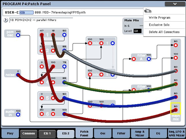

Die Demos des Mod-7 klangen fuer meinen Geschmack eher duenn und Effektschwanger...
  • #80
Och wenn man den polyphonen Unisonomodus aktiviert dann geht das schon, was stimmt ,die Filter klingen neutral und verfärben nicht so wie bei den Waldorfsynth zB. , hab erst gerademal die Oberfläche angekrazt und die Programmierung macht spass.
Hab hier mal was im Netz gefunden von jemanden der sich schon besser damit auskennt:
http://www.kvraudio.com/forum/viewtopic ... c&start=15
"I wrapped up work a few months ago on the MOD-7 DSP Synth option for the Korg OASYS which is far more flexible and the fidelity is much better than FM8. The resolution of the math in the engine is scary. It's the finest sounding FM synthesis if not the most mind boggling synth engine I've ever worked with.... not what you are looking for, but FYI Cool"
Dem kann ich nur zustimmen Fm8 klingt ziemlich muffig , hat aber auch ein paar interessante Features.
