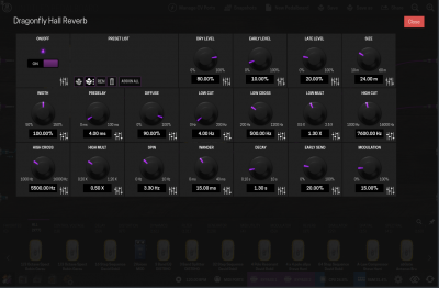

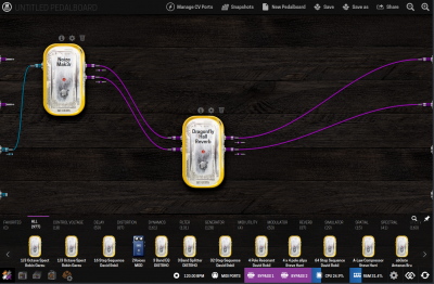

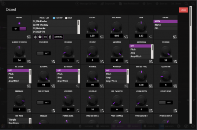

Mit der Mod-UI hat @JayBee recht - die läuft quasi "out of the box"im Internet Browser wenn beide Maschinen im selben Netz sind. Ich hab mal ein paar Screenshots gemacht:ModUi.png
Für das editieren gibts auch dort eine generische GUI, da sieht man dann auch ein paar mehr Parameter gleichzeitig und man kann natürlich auf mit der Maus zwischen den Parametern springen.
Als Du nach einer Plugin Oberfläche fragtest, ging ich von der originalen Plugin aus...
Ich selbst nutze die Mod-UI nicht da ich sie auch noch zu klobig empfinde.

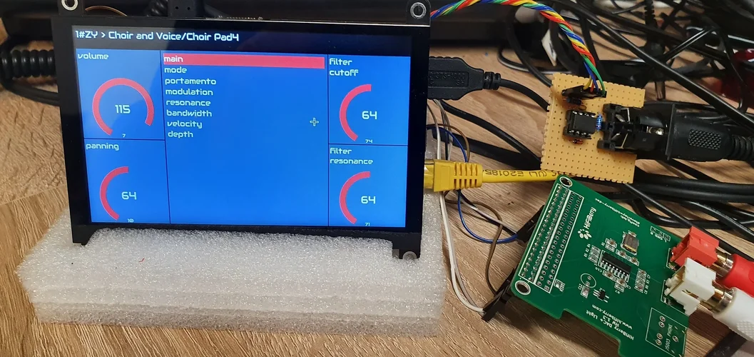

Mein Zynthian läuft.. :cheer: Sieht alles noch etwas wüst aus. Ich mach Morgen mal ein paar Demo-Sounds..

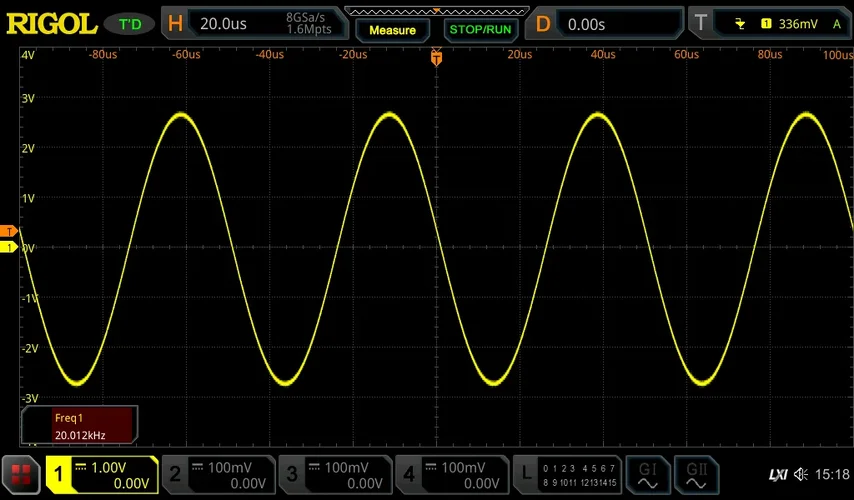

Hallöchen..

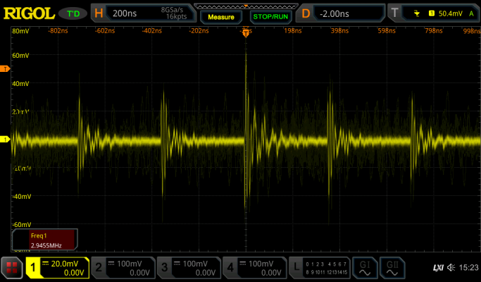

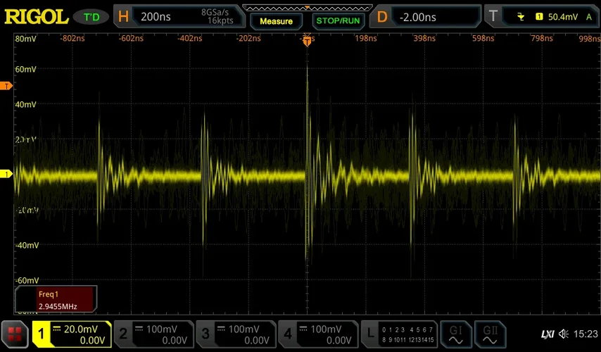

Ich habe einen 20-kHz-Testton auf den Audio-DAC (HIFI Berry DAC + light) von Zynthian angewendet. Sieht sehr sauber und gut aus.
Das ist der Noisefloor am DAC Ausgang.
