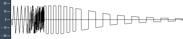

Die vom C64/SID bekannten Wavetables haben nicht viel gemein mit den PPG/Waldorf Wavetables. Auch ist der oft verwendete Trick, einen Oszillator im SID schnell einen Dreiklang brechen zu lassen etwas anderes als ein Arpeggiator in einem Synth. Am einfachsten ist es sicher, einen SID Synth, wie z.B. die SID Station zu nutzen oder ein entsprechendes VST.
Ich dachte, man könne die Art von Wavetable nachbauen in einem der Editoren :)
In diesen Trackern wie Goatracker, kann man die Wavetables quasi frame by frame mit einer neuen Waveform + eigenem Pitch etc basteln und dadurch entstehen diese Klänge
Dachte sowas in der Art wäre mit Wavetable Editoren machbar, die man dann anschließend in die Synths mit eigenem Wavetablespeicher uploaden kann. Anstatt auf die Plugins zuzugreifen würd mich interessieren, ob man sowas mit irgendwelchen Tools selbst machen kann.
Hier ist der Sidaufbau zwar beschrieben, aber mir fehlen die Kenntnisse inwiefern man das mit heutiger in Technik realisieren kann
http://www.ucapps.de/howto_sid_wavetables_1.html
Ach lese grad auf der Seite im ersten Absatz, dass damit nicht das heutige Wavetableverrahren gemeint ist ._. ich lese den Begriff stehts in den Tools wie Sidtracker64 ... mit Wavetablemenüpunkte bei denen man eben diese zurechtklicken kann und habe angenommen, dass es sich um die PPG Wavetables handelt :) glaub dann bräucht ich erst garnicht weiterrecherchieren, wenn dieses Prinzip garnicht angewendet werden kann.

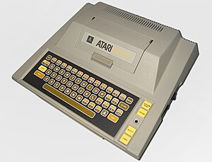

Sehr beeindruckt waren wir damals auf dem Atari 800 XL von TSOUND. Weil es cool klang .... und weil es nur 4 Sektoren auf der 5 1/4-Zoll-Diskette einnahm! Das können nur 2K oder so gewesen sein. Das hat uns immer sehr gewundert und beeindruckt damals.
TSOUND scheint so ziemlich das einzige zu sein, was Google nicht findet.
Ich hänge mal eine Aufnahme von einem Emulator (Atari++) an.
Würde im Grunde auch ein Remake mit vernünftigem Equipment verdienen. ;-)
