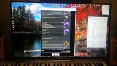

Ich möchte auf keinen fall mehr zurück. 40" in 4k. Perfekt für mich.
Der abgebildete Browser ist 100% skaliert, ich habe ihn aber meistens zwischen 150-200%, je nachdem wie gut ich grad drauf bin.
Ist nur n Handyfoto, das Bild ist knackscharf und hat keine Mauslatenz.

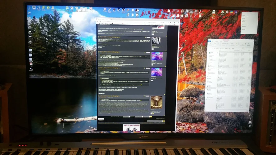

Shunt schrieb:
Hier meine subjektive Empfehlung.
wie siehts mit ner DAW aus wenn du das gross ziehst auf dem 4K-40" ? .....das wären dann wohl etwa 175% um ner 1080er auflösung zu entsprechen
finde z.bsp. ableton Live wesentlich heikler als wie den Browser
das ist bei dir aber sehr nahe ! meine augen sind 100cm vom schirm weg.
Taste -hinterkante- zum monitor ist bei mir 70cm.
Das Keyboard steht da nur so wenn es nicht gebraucht wird. das zieh ich mir dann nach vorne.
Ich sitze so ca. 70 cm vorm Monitor.

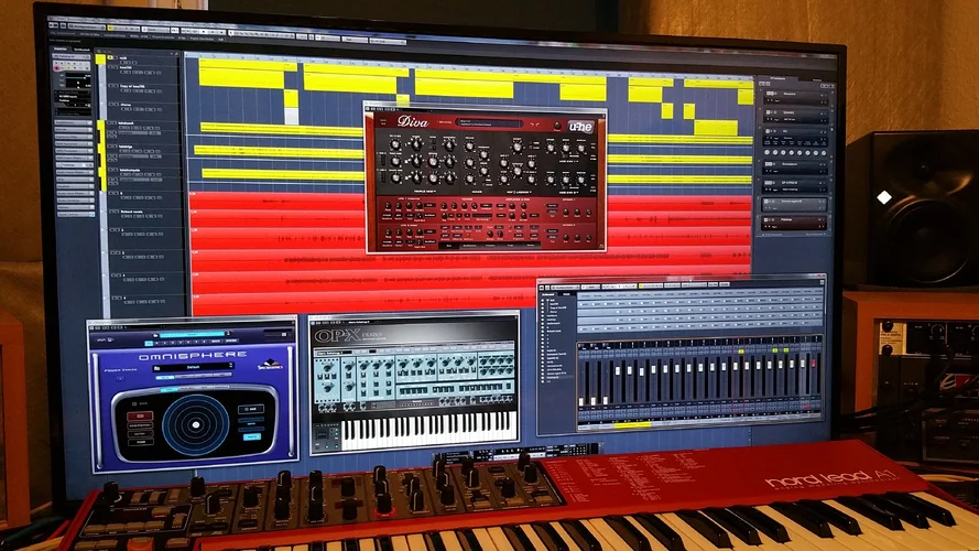

Mit DAW sieht so aus. Auch VSTs die sich nicht skalieren lassen, lassen sich gut bedienen.
Danke für den lieben service ! ...meinte aber mehr wie es "für dich aussieht" ......dein gefühl dabei ;-)

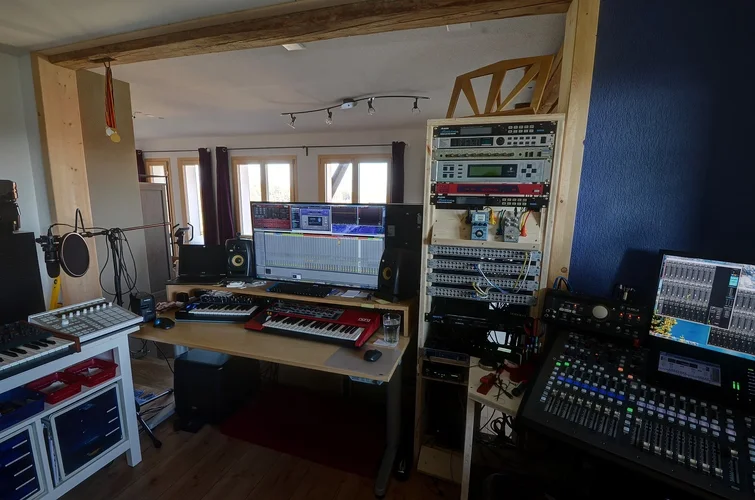

Also ich kann meinen 40" 4K Screen (Philips BDM4065UC) für DAW use empfehlen, macht viel Spass darauf zu arbeiten, allerdings muss man sich gewisse Dinge angewöhnen, vor allem für die Hauptarbeit nur den unteren Teil des Monitors zu nutzen, sonst kriegt man Genickprobleme. Also, DAW in den unteren Bereich und oben Pluginfenster oder Interface-Mixer platzieren. Ich hatte davor einen 50" Fernseher, den hab ich über HDMI nie auf 60Hz gebracht, war aber auch brauchbar. Der war aber definitiv zu gross! Ich musste zu viel mit dem Kopf rechts und links gucken.
Ein riesenvorteil an so einem Bildschirm ist, wenn man zum Beispiel Bedienungsanleitungen braucht für Geräte im Studio, man kann durch das halbe Studio durch ein PDF lesen das aufskaliert ist :D
Zum Betrieb mit 60Hz (die Maus ruckelt dann nicht mehr, was sehr mühsam sein kann) musste ich bei meinem PC damals eine neue Grafikkarte einbauen. Zur idealen Befestigung an meinem Höhenverstellbaren Pult hab ich den "Arctic Z2 pro" genommen, da ich den schon für meine 4x24" Monitore mal gekauft hatte.
Der 40" Philips ist nicht curved, es ist auch kein TV sondern ein Monitor und hat so 6-700 Euro gekostet.
Das sollte einem klar sein, dass man so ein Ding nicht für 350 bekommt.
Ich hatte auch mal ein Late 2012 Mac mini und es gab Probleme den Monitor auf 4K zu bekommen.
Vor allem war es so, dass, wenn der Monitor beim Starten von dem MAC nicht erkannt wurde und nur FullHD da war,
dann musste man das DP Kabel ziehen und neu stecken, dann ging es meistens.
Das Problem hat sich durch den Verkauf des Mac Minis dann aber erübrigt.
Am PC mit guter GK und gutem Kabel gibts keine Problem und ja, ich bin glücklich mit dem Teil.
Anscheinend ja auch noch andere hier, DAW läuft wie ne eins, man hat massig Platz.
Trotzdem, man gewöhnt sich so schnell dran, dass man dann trotzdem wieder am schieben ist, weil man
einfach auch mehr Fenster offen hat. Das sind aber Luxus Probleme.
Ich habe meinen Original Standfuß übrigens nicht benutzt und mir einen eigenen gebaut.
Damit haben sich die von muelb erwähnten Genickprobleme erledigt. Ich kann jeden Monitorbereich gut
und auch länger ohne irgendwelche Einschrenkungen benutzen.

Ich hab schnell nachgemessen und ich hab zwischen 70 und 80cm Augenabstand. Der Vorteil von dem grossen Screen ist halt, dass man locker auch ein keyboard davorstellen kann und immer noch schön alles sauber sieht. Und ich kann wirklich sagen, es gibt nichts geileres als eine Bedienungsanleitung so vergrössern zu können, dass man sie auch auf der anderen Seite des (kleinen) Studios lesen kann. Oder bei Ableton mal so 35 Spuren nebeneinander darstellen und das auch aus dem zurückgelehnten producer chair immer noch schön die Übersicht bewahren.
Exakt das!
Eigentlich ist das für typische Studiosachen sogar ziemlich gut. Nicht perfekt fürs Schreiben aber fürs Komponieren. Vermutlich hab ich ihn deshalb so leicht seitlich mit dem horizontal-Monitor dazu.
Quasi

Als WorkshopScreen ist sowas auch super…
Moogulator schrieb:
Der Unterschied ist übrigens eine extrem viel deutlichere Schrift und Kontur.
