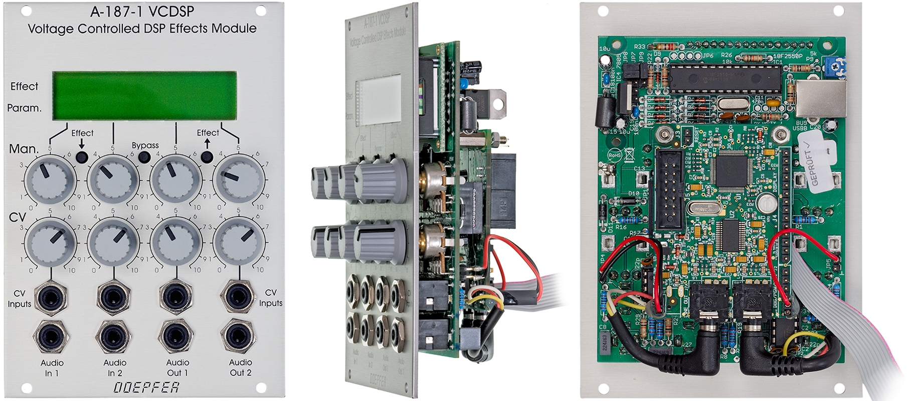

Ja das ist traurig heutzutage. Kauf , schmeiß weg und kauf wieder neu. Traurig. Das ist auch ein Grund warum ich so ein fan bin von
Döpfer Modulen und Modular. Ich glaube das ist noch für die Ewigkeit gebaut.Und Döpfer macht bewußt nix mit der Fizeltechnik sondern noch so wie vor 30 Jahren.
Eigentlich darf man diese Firmen nicht unterstpützen wenn sie Ersatzteilplatinen fast so teuer wie das ganze Gerät anbieten. Pfui Korg!
