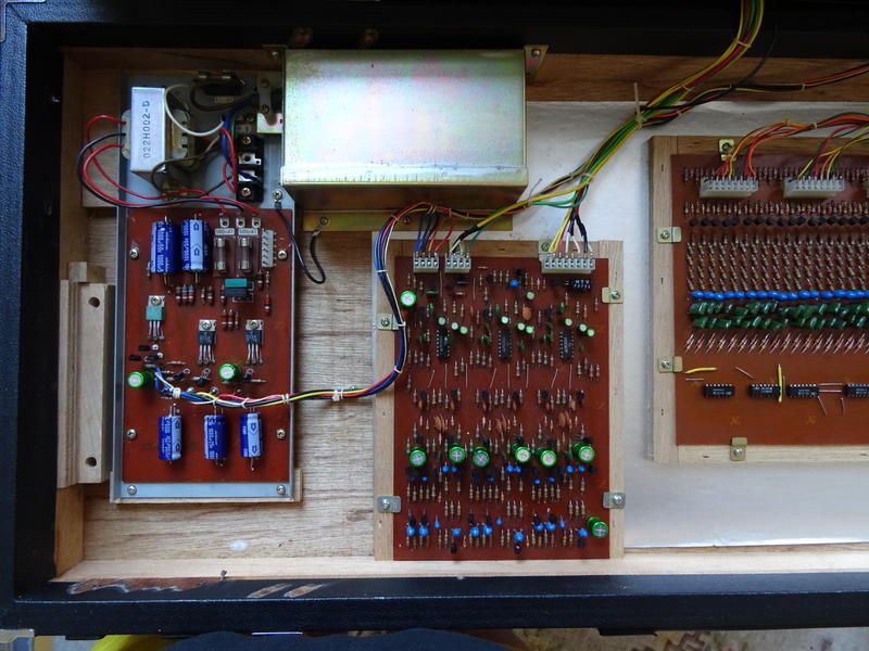

Beitragvon Rolo » 20.03.2017 14:09
Können ca. 40 Jahre alte Tantal Kondensatoren während des Betriebs eines Gerätes wirklich einfach so explodieren?
Ich hörte vor kurzen davon zum ersten mal. Allerdings muß ich sagen daß vor zwei Jahren bei meinem 7 Jahre altenFernseher auch einfach so ein
Elko gebatscht hat und schwarzen Ruß auf der Platine hinterlies.
Aber ich finde das crass wenn man mal auf der Platine von meinem RS202 schaut wird das richtig viel Arbeit die alle zu wechseln.
Hab da gar keine Lust zu, aber es wurde mir von einem Fachmann geraten alle zu wechseln. Ohmannomann, ob er wirklich alle gemeint hat?
Was sind denn die ganzen grünen Dinger da auf dem Bord? Die blauen sind diese Tantal in Tropfenform aber was sind die grünen?
Wenn ich nur die blauen wechseln müßte wäre das nicht so schlimm aber die ganzen grünen...ein Horror an Arbeit. :?

Soweit ich weiß, sind grünen Folienkondensatoren gequetscht.. MKT oder Mylar, ausser höhrem ESR sollte da nicht all zu viel passieren,
Blau könnte Tantal sein, aber schau doch selber nach : https://www.google.ch/url?sa=t&rct=j&q=&esrc=s&source=web&cd=1&ved=0ahUKEwjGhbjJnOXSAhWCBsAKHaOjBD8QFggdMAA&url=http%3A%2F%2Fmanuals.fdiskc.com%2Fflat%2FRoland%2520RS-202%2520Service%2520Manual.pdf&usg=AFQjCNFBJzl7rQYqrA1zSmC7e3Vk_oWY_w&bvm=bv.149760088,d.ZGg

Die grünen sind Panasonic Polyesterkondensatoren, mit denen kenne ich keinen Ärger.

O.k. Danke da bin ich erleichtert. Ich werde die blauen dann mal demnächst wechseln. :nihao: :supi:

Habe gerade mal ins Service-Manual geguckt, der Eindruck aus den Fotos stimmt: die Tantals sitzen *nicht* an der Versorgung, ein Austausch ist dann völliger Unsinn.
(Wo die sitzen, gibt es den typischen "Puffer-Tantal" Schadensverlauf mit Kurzschluss und Rauch einfach nicht, mal davon abgesehen, dass sie dort, wo sie sitzen auch noch viel seltener überhaupt kaputt gehen. )

Wenn ich das richtig sehe, so geht es um die C22 im Gate Circuit mit 10/25 (T) bezeichnet. Klanglich ist der Typ an der Stelle wohl eher wumpe. Aber die Baugrösse ist bei der dichten Packung dort entscheidend. Daher wohl auch die Tantals. Sollte einer Hops gehen, so ist die entsprechende Taste in Trouble. Dann einfach tauschen.

Tantals "leiden" unter dauerndem Betrieb dicht an der Nennspannung. Und sie sterben dann an zu schnellem dU/dt. Beides ist hier nicht gegeben, sie werden *hier* daher nicht häufiger kaputt gehen als irgend ein beliebig anderes Teil.

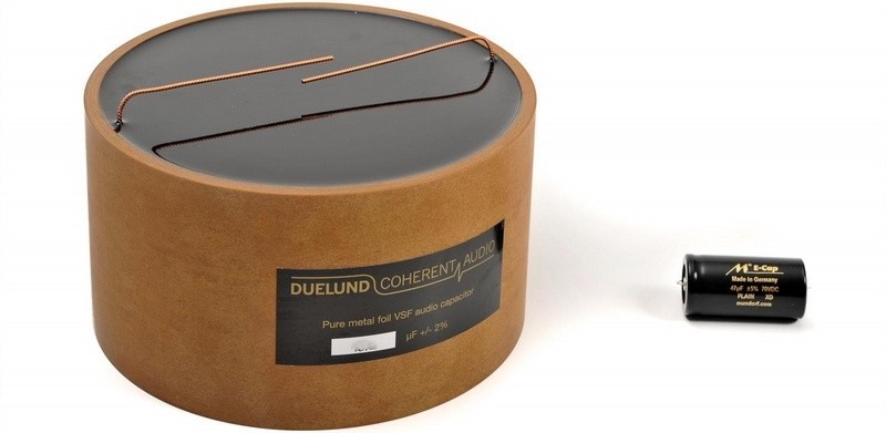

Hier noch ein Who is Who aktueller Hifi / Industrie Folienkondensatoren http://www.humblehomemadehifi.com/Cap.html
Finde das Modell Blumentopf noch spannend Bild

In den Stromversorgungswegen haben alte Tantals und auch Elkos nichts zu suchen, die würde ich, wenn nicht bereits geschehen, austauschen.
Statt der Tantals in der PSU kannst du auch normale Elkos verwenden.
Tantals gibt es auch heute noch in allen denkbaren Formen und Werten.

Hier das Innenleben meines VF11 Bild
Original Bild
Platz findet man immer.. ;)

Beitragvon Rolo » 21.03.2017 21:14
:shock: das sieht beeindruckend aus :)
