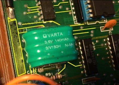

... hat mich nun auch erwischt. Nachdem die Sounds im Poly6 nicht mehr vorhanden waren bzw. alles sehr schräg klang schraubte ich den alten Herrn auf und musste feststellen, dass anscheinend die Batterie ausgelaufen ist. Komischweise war der Schaden nicht so, wie ich ihn von Bildern aus dem WWW kenne. Bei mir war nur leicht um die blaue Batterie diese weisse eingetrocknete Battterieflüssigkeit. Das Motherboard hat nichts abbekommen !
Nun möchte ich schnellstmöglich die Batterie wechseln, fürchte aber, dass dies ohne Lötaktionen nicht zu machen ist?
Was ist mit wenigstem Aufwand verbunden?

Habe am Wochenende die Batterie des Polysix ausgetauscht und eine kompatible eingelötet, einfach mal zum Testen ob die Batterie die Sounds hält - das tut sie anscheinend! Jedoch habe ich mir das Board mal genauer angeschaut und es gibt doch ein paar Stellen, wo ich mir nicht sicher bin, ob das mit dem Soundproblem zusammenhängt, siehe Cloud-Folder. Die Sounds klingen alle so, als wäre ein sehr hochfrequentes Tremolo vorhanden. In den oberen Lagen hört man das deutlich. Ich bilde mir ein, dass der Effekt sich etwas abschwächt, je länger der P6 läuft (warm wird?).
Kann ein beschädigtes KLM367A Board mit diesem Phänomen zusammenhängen?

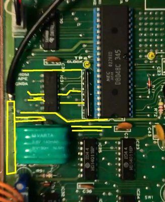

Das Board hat schon was abgekriegt. Ich markiere Dir mal die angegriffenen Leiterbahnen auf den angehängten Bildern aus Deinem Video
Ich würde das IC 31 und die Batterie auslöten, und dann die Leiterbahnen reinigen. Vermutlich genügt Dir ein Glasfaserpinsel.

Hallo Florian.
Danke für den "Service" ! Ich bin leider kein SMD-Löter, daher tue ich mich mit dem IC auslöten etwas schwer.
Denkst Du mit dem Glasfaserpinsel kriege ich die Stellen gereinigt und damit ist gut, oder müssen an den Leiterbahnen welche "nachgezogen" werden?
Das ist kein SMD, sieht nur ein wenig so aus. Das Lot füllt das komplette Via aus. Daher ist das aber schon ein wenig mühsam. Am besten geht das mit einer Entlötstation, aber zumindest solltest du eine gute Suagpumpe und Entlötlitze haben.
Das kannst du nur mit einem Messgerät zuverlässig feststellen. Von einem Punkt zum nächsten durchpiepsen. Dabei auch mögliche Vias nicht vergessen.
Gul Dukat schrieb:
Hallo Florian.
Das ist ein normales DIP-IC, zudem "Pfennig"-Ware. Du kannst die Beinchen abzwicken, den IC-Korpus rausnehmen, und dann die Beinchen einzeln rauslöten.
Der Optik nach, würde ich sagen, dass der Glasfaserpinsel genügt. Wenn Du da blankes Metall hast, dann darfst Du halt keine Löche im Metall sehen, die runter auf das Platinenmaterial gehen.
