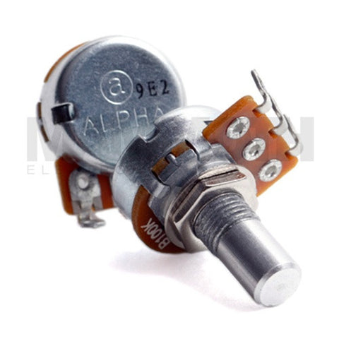

Macht es einen großen Unterschied, wenn ich einen linearen statt einen logaritmischen Poti nehme? Bis auf Lin/Log sind die Werte gleich.
Laut der Anleitung bräuchte ich für Treble 10k lin. Mir wurde soweit ich das beurteilen kann, ein weiterer 10k log geschickt. Auch wenn dieser merkwürdiger weise etwas anders ausschaut.
Es steht oben: A10k drauf. Und das bei allen(bei zweien 100k). Laut anleitung stehtA für log. Andere buchstaben fand ich nicht. Bis auf 5I2 (10k) und 6F4 (100k und ein 10 k)

Entscheidend ist der weiße Aufdruck auf der Oberseite des Platine. Hier im Bild eher hinten zu sehen:
https://www.musikding.de/media/image/pr ... 0k-lin.jpg
EDIT:
hier sieht man es besser:
Ansonsten: jetzt ist es Zeit für ein Multimeter. Auf Ohm stellen, provisorisch einen Knopf auf das Poti montieren, das Poti in Mittelstellung drehen, und dann den Widerstand zwischen dem Mittelanschluss und dem linken anschluss messen, dann den Widerstand zwischen dem Mittelanschluss und dem rechten Anschluss messen. Wenn beide Werte ungefähr gleich sind, dann hast Du das lineare Poti. Wenn sich die beiden Werte massiv unterscheiden, dann ist es ein logarithmisches Poti.
PS: dass man mal ein falsches Bauteil bekommt passiert einfach mal. Ich hab letzthin bei Conrad im Laden fünf 7824-Spannungsregler gekauft. Zuhause habe ich festgestellt, dass zwei davon 7818er waren. Da sind denen halt beim Einfüllen der Zulieferer-Packung in die kleinen Fächer, ein paar ins Fach daneben gefalllen. Shit happens.
Diese auf das Matallgehäuse gestempelten Nummern (bei Florians Bild 9E2) sind Produktionschargen-Kennzeichnungen, die kannste ignorieren.
