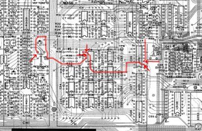

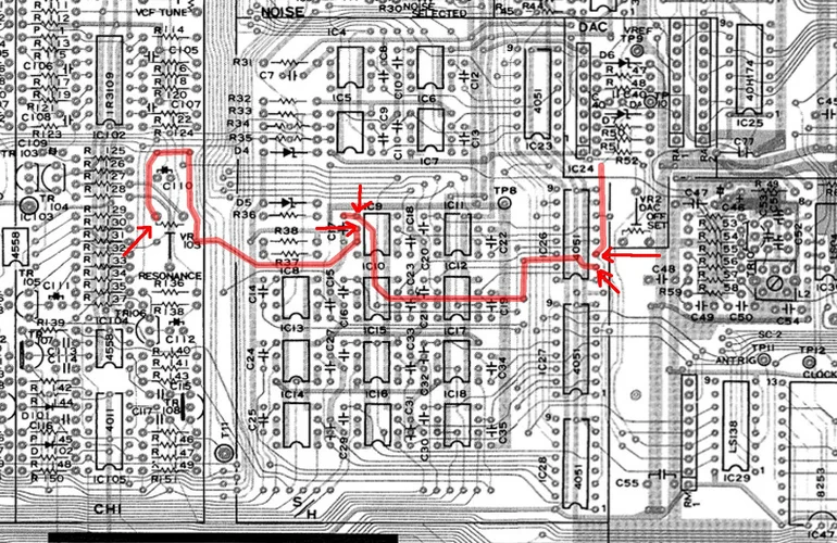

Einfach mit einem Scope den Steuersignalweg durchchecken -> das gemultiplexte Signal vor dem 4051 -> das Signal zwischen 4015 und S&H-Stufe -> das Signal am Ausgang der S&H-Stufe -> Das CV-Signal an der ersten Stimme. Messpunkte an den roten Pfeilen. (Wenn es die alten SIL-ICs sind halt die entsprechenden Stellen)
Wenn Ihr / Dein Vater damit nix anfangen könnt -> gebt das Teil jemandem zum reparieren.

Doch kann ich danke es ging mir ja nur um den Bereich wo wir gucken sollten. Danke dir.
