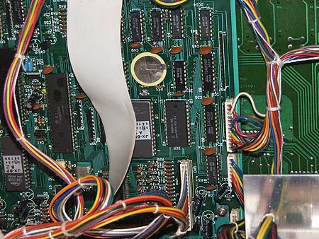

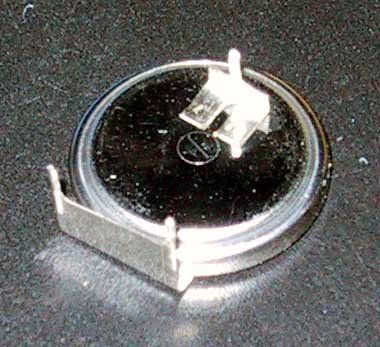

Hallo zusammen,
mein JX8P streikt und ein Wechsel der Batterie ist notwendig.
Wie bekomme ich jedoch die festgelötete Batterie richtig aus ihrer Halterung, ohne
etwas zu zerstören ? Bin im Lötbereich unbedarft, deswegen wollte ich mich mal erkundigen,
vielleicht kann ja jemand helfen.
So ist die Batterie befestigt:
Grüße,
S
Austausch gegen diesen Batteriehalter (je nach Knopfzellengröße) siehe bitte Foto, (gibt es beim Elektronik-Handel) dann die fest eingelötete Knopfzelle vorher auslöten. Die Anschlüsse 2-3 teils mit Kabel brücken, falls nötig & die neue Knopfzelle in die Vorrichtung legen, meist Varta CR 2032 oder ähnliche, dann kann man für späteren Tausch einfach die Batterie wechseln
Sonst einfach mal beim Elektronikfachhandel machen lassen, wenn das Gerät vorbereitet aufgeschraubt ist, braucht der Techniker evtl. 5 min bei einem Stundensatz von 60 € + Teile von evtl. 2-3 €

So, ich bins nochmal. Nach einigem Hin und Her habe ich mich dann doch dazu entschlossen,
den Synth in Reparatur zu geben. Ich wollte da selbst nicht rangehen, war mir zu riskant.
Michael von Ampology (http://www.ampology.de) hat sich dann des ganzen angenommen.
Die Speicherbatterie war allerdings nur die Spitze des Eisbergs, letzten Endes mussten Elkos gewechselt,
das Netzteil generalüberholt und einige lockere IC´s korrigiert werden. Dafür läuft der Roland
allerdings besser als je zuvor und klingt (dank frischer Teile) auch so. Das Rauschen ist weniger geworden
etc. Also, wenn ihr im Raum Hannover mal ein Problem habt, hier wird kompetent, freundlich, sehr schnell
und bezahlbar geholfen! Wollte ich nur mitgeteilt haben,
