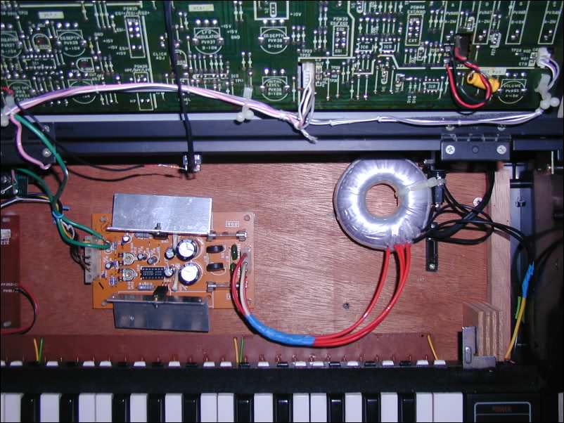

IMG_0752.JPG IMG_0751.JPG :piano:Bin jetzt erst zur Fehlersuche gekommen. Fehler lag im Netzteil, die -15V waren nicht mehr da. Hatte den dafür zuständigen Gleichrichter unter Verdacht, war aber der nachgeschaltete Kondensator. Geht wieder, vorsichtshalber den zweiten Kondensator mit ausgewechselt. Die IC gehen zum Glück auch noch.... Alles gut, danke für eure Hilfe

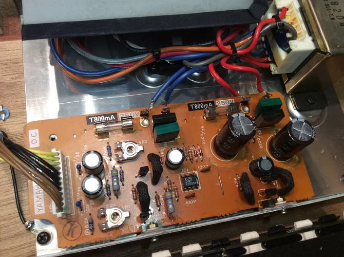

Was sind denn das für schwarze Netzstrümpfe auf der Platine?
Gewebeschlauch, habe ich in dieser Anwendung auch noch nicht gesehen. Scheinbar eine Art Isolierung gegen Berührung. Komisch...
Mein Tip bezüglich der fehlende Spannung: Teste die beiden (kleinen, blauen) Tantals, die sind immer verdächtig in dieser Anwendung. Hier würde ich sie ungesehen tauschen. Je nach Wert, entweder gegen passende Folien- oder Elkokondensatoren.
Viel Erfolg!
Edit: Man kann die Tantals mit dem Durchgangsprüfer auf Funktion testen, wenn Durchgang oder dauerhaft niederohmig, dann sicher tot.
Last Edit:
:schwachz:Gerade gesehen, dass du das Problem gelößt hast. Prima. Die Tantals würde ich trotzdem austauschen, falls diese nicht die defekten waren.
Ich schätze "Brandschutz". Die sind um die 560Ohm und 47Ohm Widerstände herum. Im Service Manual gibts da auch ein Fußnoten-Zeichen dran, ich finde aber die Fußnote nicht. Ich nehme an, den Entwicklern war klar, dass es die "durchheizen" kann.
im CS15 (ohne d) gibts zumindest den 47Ohm Widerstand, und dort ist auch ein, in dem fall grauer Schutzschlauch drum herum (zwischen den großen und kleinen Elkos):
