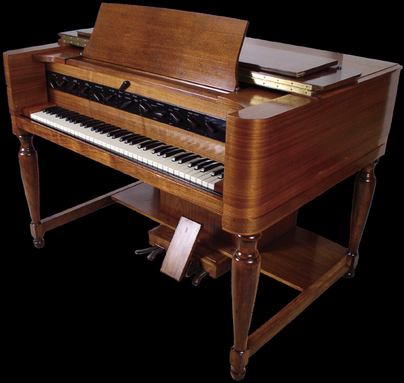

Novachord und analoge Vollpolyphonie
lilak
da gabs ja schon mal einen thread im letzten jahr dazu aber das ist schon ein erstaunliches teil aus dem jahre 38!
was haben wir deutschen in der zeit nochmal gleich geniales gemacht?
http://www.discretesynthesizers.com/nova/intro.htm
und bitte mal das anhören:
[mp3]ww.discretesynthesizers.com/nova/mp3/nova9.mp3[/mp3]
blade runner soundtrack? vangelis? hans zimmer? goebbels spielt für hitler beim nachmittagstee?
oder das?
[mp3]www.discretesynthesizers.com/nova/mp3/cirocconova18.mp3[/mp3]
und hier ist noch eine frage auf die ich eine antwort brauche seit ich mich mit stringmachines beschäftige:
warum gibts nicht einen synth der aus ein paar monophonen modulen per frequenzteiler einen vollpolyphonen macht? vollanalog meine ich so wie das bei string machines ist. der poly 800 funktioniert ungefähr so habe ich mal gelesen weils billiger war.
zu einfach die idee? klar hätte der dann nur einen filter usw. aber einen mini durch sowas!

Der Klang wird bei dem Ding dann aber mit steigender Notenzahl total dünn.
naja sagen wir mal 3 oktaven müsste man doch problemlos mit einem oszillator hinbekommen. meinetwegen macht man das frequenzteilen dann digital wenns 5o kg an gewicht einspart. die kiste hat ein keyboard und liefert CV/gate raus -> in eine beliebige kombination von modulen -> audio wieder rein und liefert dann vollpolyphone frequenzorgien. meinetwegen mit röhrensound eingebaut. auf dem label steht "novachord light" ... das wäre schon geil!
Re: novachord und analoge vollpolyphony
Du kannst dir ein solches Szenario ja mal in Reaktor oder so nachbauen (müsste doch gehen, oder?). Wenn das dann genausogut klingt wie das vollpolyphone Szenario (das du dir dann auch bauen könntest, wenn du Zugang zu einem NASA-Rechner hast), bist du auf dem richtigen Weg.
Es sind ja auch nicht nur die Oszillatoren, sondern auch Filter, LFOs und Hüllkurven und das ganze andere Zeug. Ein Filter für alle Stimmen klingt dann halt wie Poly-800, und eine Hüllkurve für alle Stimmen klingt wie Solina. Und wenn du dann sagst "Okay, dann halt acht Filter und acht Hüllkurven, damit's bezahlbar bleibt", bist du eigentlich schon fast wieder beim herkömmlichen Synthesizer, oder?
Kann es eigentlich sein, dass das Novachord nur deshalb vollpolyphon war, weil die dynamische Verteilung der gespielten Stimmen nicht machbar war (nur geraten!)? Ich kann mir nicht vorstellen, dass das Merkmal "vollpolyphon" grundsätzlich den Klang verbessert.
Übrigens haben die Deutschen (Firma: Hohner; Entwickler: Harald Bode) zumindest 1940 die Multimonica auf den Markt gebracht, aus naheliegenden Gründen auch mit eingebautem Volksempfänger erhältlich. Das war der Vorgänger der Clavioline, gekoppelt mit einer (vollpolyphonen!) Gebläseorgel. Zu sehen und zu hören war mein (damals noch fast heiles) Exemplar 2008 am SynMag-Stand auf der Musikmesse.

Neben dem erwähnte EML, gabs auch was von Paia. Weiterhin hatten viele Stringmaschinen Gate-Outs, mit denen man dann die Envelopes eines monophonen Synths getriggert hat, der den Stringsound als external Signal bekommt. Klassisches Beispiel: Roland RS09 in SH1/SH2/SH09
Aber das hat - genauso wie Polymoog, Poly800, Crumar DS2, Concertmate MG-1 - immer den Nachteil, dass sämtliche Töne phasenstarr zueinander sind; da auch oberste Oktave (aus der die unteren Oktaven mit Frrequenzteilern erzeugt werden) aus einer einzelnen Clock heraus mit Teilern erzeugt wird (sogenannten Top Octace Generator, TOG). Das Novachord hingegen hatte keinen TOG, sondern pro halbton einen eigenen Top-Oszillator. Dadurch schweben die Töne innerhalb einer Oktave sehr schön. Das gab es sonst nur bei der Korg PS-3xxx-Serie, und bei den Yamaha Comboorgeln (YC25 YC30 YC45 etc).
Darüberhinaus hat das Novachord meines Wissens auch pro Top-Oszillator einen eigenen LFO fürs Vibrato. Was natürlich unendlich viel lebendiger ist, als ein gemeinsamer LFO für alle Töne. Sowas gibt es meines Wissens bei keinem anderen Synth (und auch die Harmonizer-Idee kann das nicht imitieren).
Ich hab mal sowas ansatzweise mit dem Nordmodular nachgebaut. Ist schon sehr beeindruckend.
Wenn man einen "neueren" Synth sucht, der ansatzweise ans Novachord rankommt, dann ist man wahrscheinlich mit einem Korg PS am besten aufgehoben.
Florian
florian_anwander schrieb:
Darüberhinaus hat das Novachord meines Wissens auch pro Top-Oszillator einen eigenen LFO fürs Vibrato. Florian
Fast es sind 6 Vibrato Reeds.
Warum baut das Ding eigentlich keiner nach?
Man nehme 12 Röhrenoszis, 6 LFOs, Dividertransistoren, pro Taste ne simple Digi-Env, meinetwegen nochn Presetspeicher und fertig. So schwer kann das doch jetzt auch nicht sein ;-)

Einen klangentscheidenden Faktor hab ich noch nicht benannt: das was Du einen "simplen Digi-Env" nennst, ist bei dem Teil eine Kombi aus Bandpass und VCA. Und die Hüllkurve ist nach meiner Erinnerung quasi-dynamisch (übers Repetitionsverhalten des Envelopes). Das Ganze ähnelt den Voicecards im Polymoog, und bekommt seinen Reiz vermutlich dadurch, dass es eben nicht ganz gleichmäßig arbeitet. Ob das wirklich so einfach zu imitieren ist? Beim Aturia CS80 beissen sich die Programmierer an der Imitation des dynamischen Verhaltens ja auch die Zähne aus.
