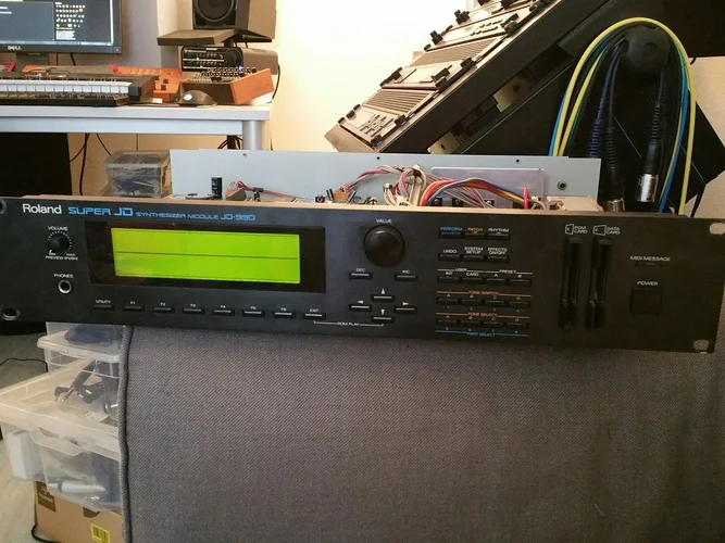

Edit: Manchmal sollte man etwas Geduld haben. Warten hat geholfen. Der JD-990 Bootet wieder normal. Er wollte noch ein Factory Reset.
Es war also wirklich nur die Batterie. Puh... : )
Hallo, : )
wollte gerade was an meinem JD-990 ausprobieren, als ich bemerkte dass er nicht mehr.... richtig funktioniert.
Das Display geht an, inklusive einer schwarzen, horizontale Linie mitten im Display. Sonst nichts. Mehr kommt nicht.
Auf dem rechten Knöpfeblock leuchtet auch nichts rot.
Ich habe die Batterie gewechselt, wobei die alte noch 3,03 Volt hatte. Hat leider nichts geändert.
Jemand eine Idee wie ich das Baby wieder zum Singen bringe? : D
