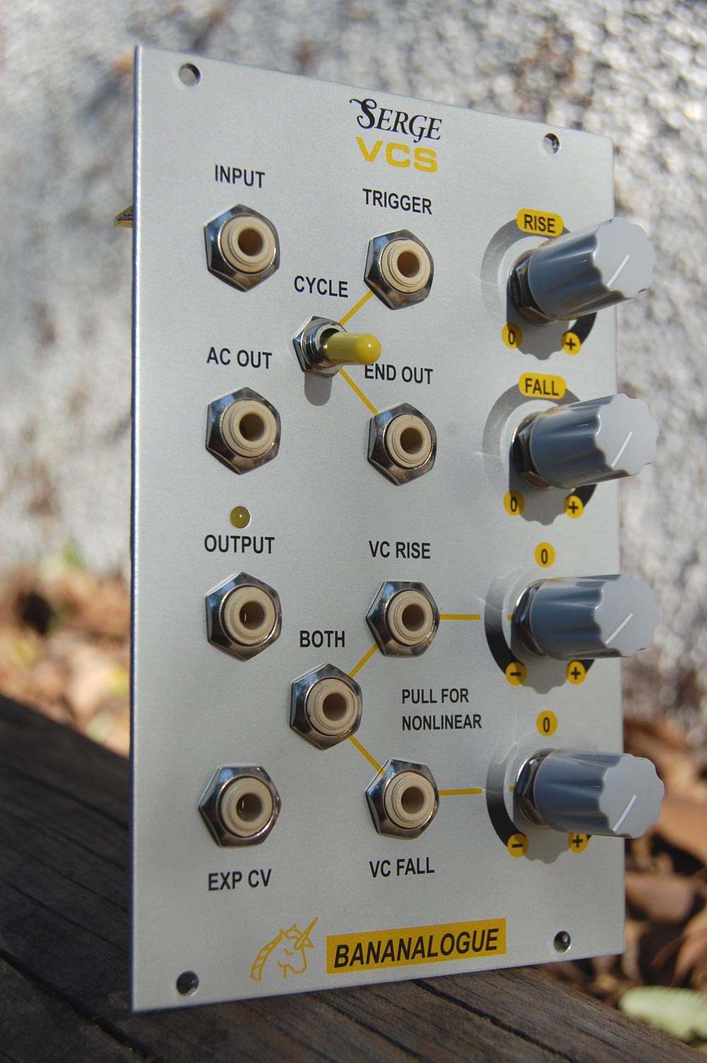

The VCS in Eurorack is back!

Platzbedarf vom VCS wird in einem Kommentar zum BCM-Blog kritisiert:
recoilsun said...
It's a shame they didn't make it smaller. I had a DIY one that was 10hp.
Im Eurorack gibt's halt immer den Konflikt Bedienbarkeit vs. Platz sparen. So ganz weiss ich da selber noch nicht, welcher Fraktion ich angehöre.

Looking at the hi-res of the Maths front panel, and owning a bananalogue euro VCS, I see the differences between the VCS and ch1&4 of the Maths as follows:
The VCS allows independent curve shaping of each stage (attack and decay) on push-pull knobs for the cv-input amount of each stage. The Maths puts this on it's own single knob for both stages, though the VCS style curve shaping would still be possible by patching the channel output to both stage cv inputs, possibly using the two middle channels as a polarizing mixer to get the correct behavior.
I think I prefer the VCS-style here, but I can see the advantages of having two channels in a single module with polarizers/modifiers, as well.

Brandon bezieht sich auf die Unterschiede des "curve shaping": Ob die Slopes (Hüllkurve usw) linear oder logarhythmisch verlaufen und wie diese Charakteristik gewählt wird: Je ein Zugschalter an den Rise- und Fall-Potis(VCS) oder ein Poti, der auf beide Parameter (stages) der Slope wirkt (Maths).
Ich bin mir ohnehin nicht sicher, ob der direkte Vergleich Sinn macht. Das VCS ist ein recht guter VCO und mit einer Zufallsspannung am Input auch sehr schön als random Klangquelle. Keine Ahnung, ob und wie gut das mit dem Maths auch klappt.
recht guter vco, also tonal spielbar/stimmbar? wo kammt da die pitch cv rein?
der vcs hat dann noch diesen exp. cv in oder out? das hat der maths nicht, was macht der?
