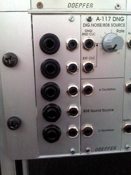

Mal eine Frage an die Euroracker: Was für Kabel benutzt ihr für eure Audio Outputs? Bei mir hängen normale Instrumentenkabel (große Klinke auf große Klinke) dran, mit einem Adapter auf kleine Klinke für die Buchse. Irgendwie ist mir das unheimlich, die kleine Buchse und den kleinen Stecker mit einem so schweren Kabel zu belasten. Erfahrungen?
Wärenes besser, ein Doepfer Patchkabel zu nehmen und dann mit einem Adapter auf große Klinke ins Mischpult? Oder direkt ein 3,5 auf 6,3 Kabel nehmen (wobei das ja auch wahrscheinlich recht "schwer" wäre)?
Ich nehme grosse Klinkenkabel (z.b. 3m), schneide die in 2 Teile und löte Miniklinken drauf. Voila, 2 x 1.5M Adapterkabel
Schwere Patchkaberl vor allem große auf kleine Klinke leiern die Buchsen ordentlich aus bis irgendwann kein Kontakt mehr da ist. Gewicht...

ich habe mir ein "modul" gebaut das ist so ca. 10cm breit und aht 3X 3kleine buchsen auf große buchsen, wobei die als schaltbuchsen ausgelegt sind und somit auch multiples sein können. danebn sist noch 1X große klinke auf 3X kleine und kleine klinke auf 3X große
stammt noch aus meiner shermanzeit - da brauchte man vile rein+rus verbindungen_ aber tut auch jetzt noch gute dienste.
frontplatte ist einfach dieses braune gepresste elektronikerzeug ???? kann man super mit den chinasägen bearbeiten.
die buchsen kostenalle zusammen so 30e und dann muß man halt ein wenig löten. hat den vorteil, dass man eben das mit dem gewicht nicht hat _ den nachteil das man immer ein kabelmehr braucht.
mit meiner variante kann ich sozusagen max 10X raus _ bzw rein ___ reicht vollkommen ....
Ähnlich hab ich es auch gemacht: Doepfer 4TE Blindplatte, oben drei Miniklinkebuchsen, unten drei 6,3mm Klinkenbuchsen; jeweils 1:1 durch verbunden.
Wenn ich zusätzlich rein/rauspatchen will, hab ich noch Kabel Miniklinke auf große Klinke gelötet, wobei ich da als Kabel Adern aus Klotz Monocore genommen hab, die sind exterm leicht doch ganz ordentlich trittstabil.
Meine Lösung:
CR schrieb:
^ wo gibt es sowas?
Ich schätze, das ist eine umgedrehte Doepfer Mixer-Frontplatte. Die gabs mal unbeschriftet mit fünf großen und fünf kleinen Löchern zum selbstbau von Modulen.
Genau so ist es. Die großen Buchsen sind Curetronics, die kleinen gibt´s bei Farnell.
