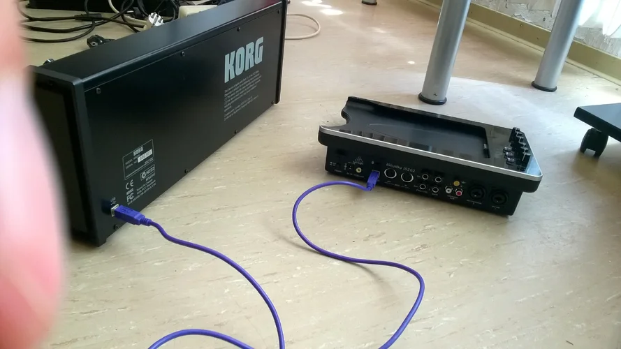

Lagacy MS20 Controller - USB B out ins Behringer Studio MIDI USB B in - iMS20 App .
Tut es nicht. Wo hab ich den Denkfehler ?

Ich nehme an, der USB-Eingang an dem Behringer Dock ist nur zur Verbindung mit einem Computer gedacht.
Die Verbindung des USB des iPads über einen Powered Hub kann dann auch den MS20 Controller mit genug Strom versorgen.
Das macht das Dock leider nicht. Aber dann geht's. Habe das auch schon gemacht - übrigens auch mit nem 2er iPad und MS20 App. Klappt.
Camconnection Kit ist das, also hier noch das 30Pol Kabel auf USB, gibts leider nur ohne Stromzufuhr. Deshalb der Umweg über den USB-Hub.

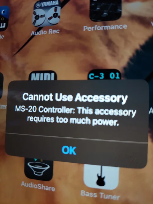

Also auf dem Ipad air2 läuft der MS20m Controller nicht mit dem stromversorgten Camera Connection Kit und ims-20 App. Cannot Use Accessory. MS20 Controller: This accessory requires too much power.
Yep. Das Kamera-Kit versorgt lediglich
das iPad selbst mit Strom, nicht aber den USB-Port.
Deswegen wurde oben ja auch immer ein USB-Hub mit eigener Stromversorgung vorgeschlagen.

Powered hub funktioniert. Man darf nur nicht vergessen das camera connection kit ebenfalls mit Strom zu versorgen - sonst gibt es latenzprobleme. Bei mir jedenfalls. Leider ist die ims20 software nur monophon aber irgendwas ist ja immer. Danke für den Support!!!
