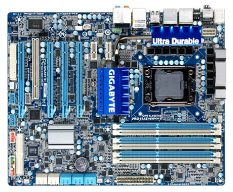

Benutze selber das Gigabyte EX58-ud3r mit nem core i7-920 und EX58A-ud3r mit nem Xeon W3680.
Die laufen Super, Sound, Lan etc. bekommt man einfach zum laufen.
Für die Sockel 1366 Prozis würde ich noch das EX58A-ud5 und ud-7 Empfehlen wenn man eins bekommt, die sind echt das Optimum an Kompatibilität.

Also ich weiss nicht wie es mit neueren Mobos aussieht, aber die Sockel 1366 Boards haben meist noch einen PCI Slot, alles was danach kam glaub ich schon nicht mehr.
Inwieweit OSX 10.10 da noch was drin erkennt kann ich nicht sagen. (Wie du schon sagtest, lezter Mac mit PCI war der G5....)
Oder meintest du PCI-X? Da wird man denk ich ziemlich auf dem Schlauch stehen
Als Grafikkarte geht die GTX 700 Reihe am besten. Einstecken, fertig. Hab ne GTX570, mit der muss man erstmal ohne Grafikbeschleunigung installieren (eine qual), wenn man fertig ist Nvidia driver drüber, läuft.

Hmm, dann habe ich die Angaben von Gigabyte falsch interpretiert.
Nein, Du hast die Angaben schon richtig interpretiert, es ist nur so, daß OS X mit den alten PCI-Steckplätzen nichts mehr anfangen kann und die PCI-Info im Systembericht sich auf die installierten PCI-Express Steckplätze bezieht. Man kommt defintiv nicht um die Anschaffung einer modernen PCI-Express Soundkarte herum ! :school:

future_former hat geschrieben:Man kommt defintiv nicht um die Anschaffung einer modernen PCI-Express Soundkarte herum ! :school:
Immer dieses neumodische Zeugs!
Aktuell beschäftigt mich ein Bug, der dazu führt, dass der Rechner nach dem Herunterfahren von alleine wieder hochfährt. Workaround ist der Ausschalter meiner Stromleiste. "Wakeup on LAN" und ähnliche Features sind im BIOS aus. Sehr seltsam!

Beitragvon HSP » 21.03.2015 13:22
Hi,
dieses Problem trat aber auch bei meinem 2008er MacPro auf, nachdem ich diverse Hardwareupgrades vornahm. Ich hatte die Grafikkarte erneuert, eine USB 3 PCI-X Karte, eine SATA 3 für SSD’s und eine Wlan MiniPCI in den MacPro eingebaut. Alles Hardware die direkt vom System unterstützt wird, muss ich dazu erwähnen. Der Umbau passierte im laufendem System, will sagen ohne Neuinstallation des OS. Ich hatte am Ende dann aber einen USB3 Hub von Anker im Verdacht. Die Kombination aus USB3 PCI-X, HUB und externen USB3 Festplatten von WesternDigital war am Ende das Problem. Ich habe den USB3 HUB ausgetauscht und alles lief rund. Ich habe jetzt aber doch ein frisch aufgesetztes System, da ich über mein RAID0 System gerne ein FileVault2 drüber stülpen wollte, welches von OSX ja nicht so ohne weiteres unterstützt wird ;)
