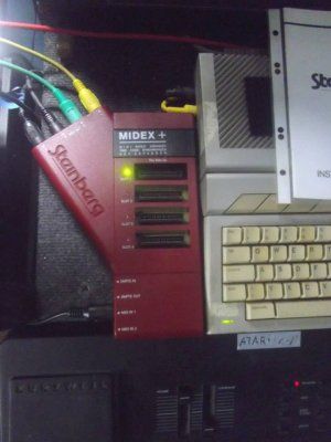

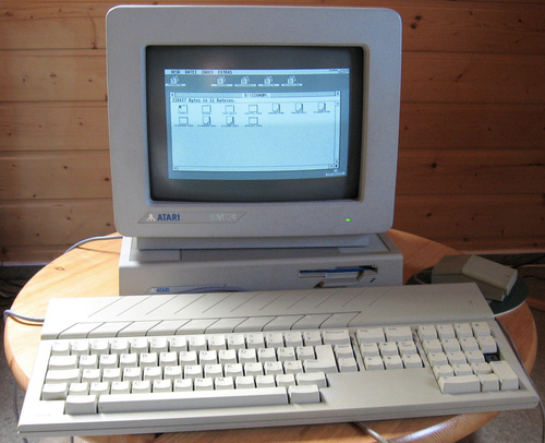

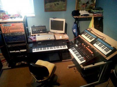

Beitragvon dj-art-productions » 11.01.2017 10:36
Mein Atari ST läuft jetzt ungelogen seit 1994.
Damals hab´ ich mit dem Musik machen angefangen und mir einen 1040 STFM zugelegt.
RAM auf 4MB aufrüsten lassen (die muss man da einlöten - beim STE kann man SIMMS verwenden)
Anfangs mit Disketten gearbeitet, habe ich mir aber recht früh bei "Eickmann Computer, Hamburg" damals eine SCSI-Festplatte für den ST gegönnt. Auch die läuft seit mind. 20 Jahren ohne Probleme.
Als Sequenzer läuft das gute Cubase 2.0 und für genügend Midi-Kanäle sorgt das Steinberg Midex + (mit dem Atari-eigenen IN/OUT sind es dann 5x16 mögliche Kanäle)
als letztes Update habe ich den kleinen SM124 gegen einen ausgemusterten 19 Zoll PC-Monitor ausgetauscht.
Ebenso gab es eine optische PC-Maus.
Beides kann man mittels Adaptern am ST betreiben.
Love my ST !!!
Du hast keine ausreichende Berechtigung, um die Dateianhänge dieses Beitrags anzusehen.
