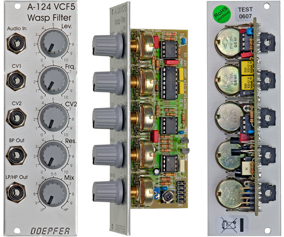

Gestern abend scheint sich mein A-124 Wasp-Filter verabschiedet zu haben.
Kurz vorher war ein rythmisches Knacksen zu vernehmen, so dass ich erst dachte die Envelopes sind zu kurz oder schlagen iwo durch.
Jetzt bekomme ich kein Signal mehr aus dem Filter.
Kann es ein Problem mit der Stromversorgung sein?
Ich bekomme 700 mA auf + und - 12V vom acidlab POW.
Verbrauch (lt. modulargrid) sollten 626 mA auf + 12V und 510 mA auf - 12V sein. Ist das zu knapp bemessen?
Für Hinweise wäre ich sehr dankbar!

strangelove hat geschrieben:Moin!
:nihao:
Das WASP-Filter basiert ja auf "unbuffered" CMOS-Gattern. Es kann schon sein, das die einfach mal wegen einem elektrostatischen Impuls sterben. Jetzt im Winter kann die Luft sehr trocken sein, da kann ein Kunstfaser-Pulli böse Wirkungen entfalten. Laut Foto auf der Doepfer-Seite sind die ICs im A-124 gesockelt. Das fragliche IC ist ein CD4069. Kostenpunkt 69 cent; ich würde das einfach auf Verdacht tauschen (bitte auf die Ausrichtung des ICs achten, die Kerbe an der Schmalseite muss nach oben zeigen, wie auf dem Foto). Es ist das große IC, zweites von oben:

Erstmal recht herzlichen Dank für die Hinweise! :nihao:
Der IC ist bestellt, durchtesten werde ich heute abend.

Beitragvon strangelove » 13.01.2017 14:08
Jungs, ihr seid die Besten!
CMOS getauscht (50 Cent bei Conrad) und das Filter läuft wieder.
