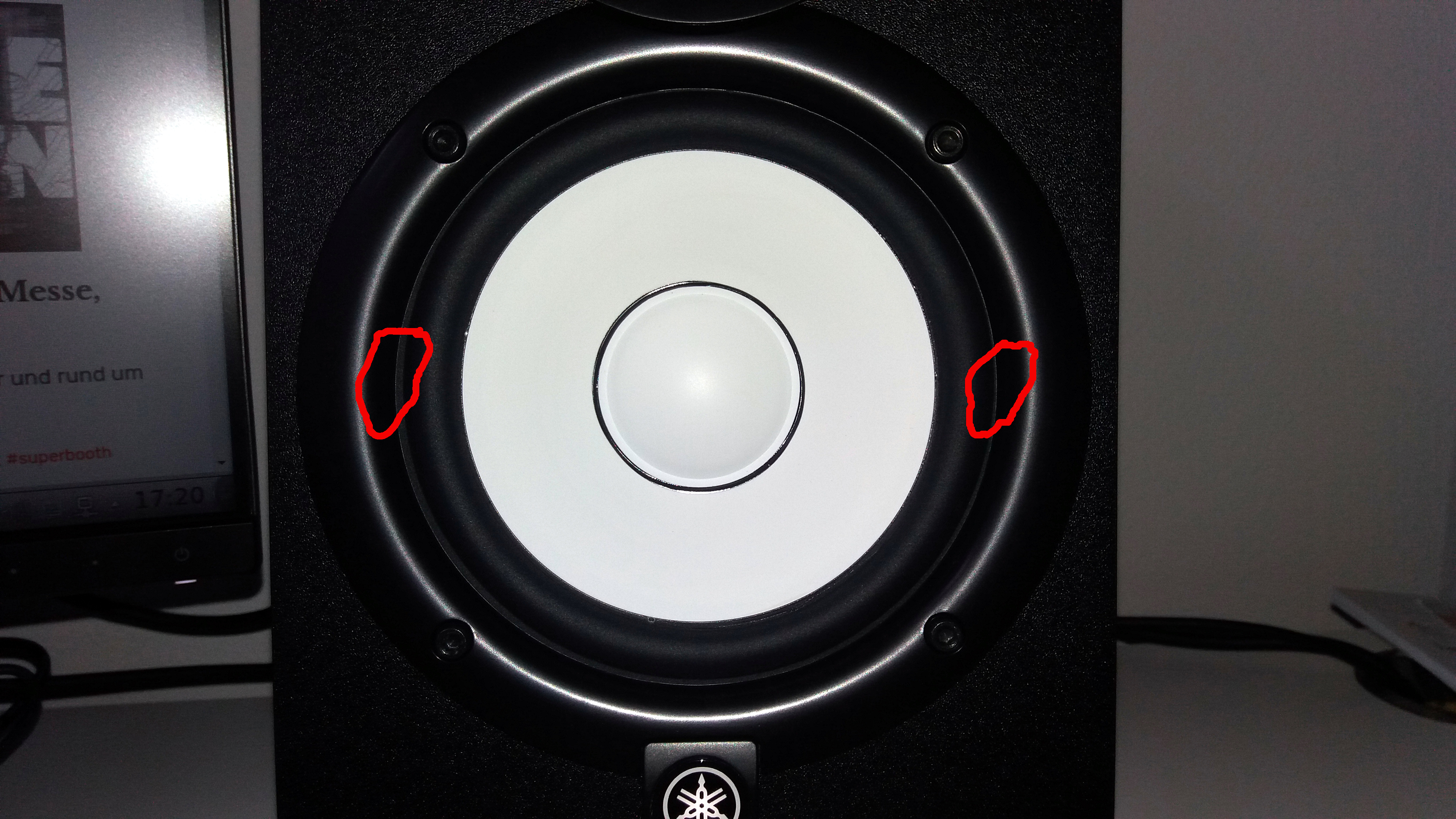

Habe mir diese Woche die YAHAMA HS5 gegönnt. Soweit sehr zufrieden. Bei einem der Woofer schaut der Übergang zur Sicke an einer Stelle etwas komisch aus:
Bilder lassen sich im neuen Fenster größer laden.
Gerissen scheint es nicht zu sein. Es schaut vielmehr aus, als würde an der Stelle unten rechts etwas Gummi von der Sicke überstehen. Ich kann auch gar nicht erkennen, wo genau die Sicken verklebt sind??
Schaut das für euch ok aus, oder würdet ihr reklamieren? Klingen tut alles normal.
Niemand eine Idee? Das Gummi der Sicke ist doch definitiv unter dem Cone, oder? Ich habe mal mit einem Haar getestet, ob da irgendwo eine Lücke ist, das scheint nicht der Fall zu sein.
Beim oberen Bild, an der unteren Seite, das sieht sehr unsauber aus.
Bei meinen HS7 is alles bündig und weitgehend sauber.
Also ich würde ja auch wenns schmerzt, das Teil umtauschen, wenn das noch geht.
Ok, danke. Ist das nur ein kosmetisches Problem, oder kann da längerfristig was passieren?
Was mir auch noch aufgefallen ist, und das ist bei beiden Monitoren der Fall: Der Woofer sitzt relativ azentrisch in der Box. Sieht man ganz gut hier, d.h. links ist mehr Abstand als rechts.
Vielleicht kann das jemand mal bei seinen HS checken. :|
Die Boxen habe ich als B-Ware gekauft, aber man sagte mir, dass nur die Verpackung beschädigt sei. Sie kamen offenbar direkt von YAMAHA mit einem Packetband an den beschädigten Stellen der Verpackung mit der Aufschrift "Qualitätskontrolle YAMAHA". Habe 30 Tage Moneyback -Garantie. Nur das Zurückbringen nervt halt ungemein.
ja, rückgabe nervt aber bevor man sich dann doch insgeheim immer ärgert oder zumindest drüber nachdenkt, weil man es ja immer im sichtfeld hat, würde ich sie umtauschen.

... unten links mehr Abstand als oben rechts ... ok jedenfalls das scheint "normal" zu sein.
Jetzt habe ich mir das nochmals angeschaut und endlich verstanden, was es mit dieser Stelle auf sich hat.
An den matten Stellen befindet sich einfach nur kein Kleber. Bis auf die Tatsache, dass die Sicke nicht 100% zentrisch sitzt, ist also alles ok damit. Kann der leichte Versatz ein Problem sein? Ich vermute mal, dass das noch im Rahmen der Fertigungstoleranzen ist.

@OT: In der Preislage ist es in der Tat eher schwierig, durchgehend gleichbleibend hohe Verarbeitungsqualität (auch optisch) zu finden.
Was zu prüfen wäre: Gibt es klangliche Einschränkungen oder Mängel?
Schick nacheinander Testtöne (Sinus) unterschiedlicher Frequenz auf die Boxen, geh nah heran und horch, ob du Schnarren, Flattergeräusche oder ähnliche offensichtlichen Mängel hörst. Wenn sowas bei der besagten Box auftritt -> Schick sie zurück.
Wenn nichts auftritt, sollte es OK sein; eine Garantie, dass sie ewig und drei Tage hält hast du natürlich nicht. Genauso wenig wie bei einer optisch tadellosen Box.
Das ist das, was ich an deiner Stelle tun würde, so dich der optische Mangel nicht ohnehin stört und dir dauerhaft auf den Zeiger geht.
Mit Sinustönen konnte ich ausser einer derben Raumfrequenz bei 120 Hz nichts feststellen. Scheint also alles ok, ausser dass ich damit nichts höre. ;-)
