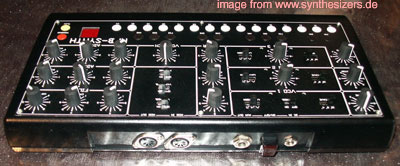

Doppelt. Das beschreibt es ungefähr,wenn man den MFB Synth Lite daneben stellt. Rein Gehäusemässig gesehen. Er ist sehr kompakt, immer noch. Sehr livetauglich, wie schon der MFB Synth-Lite, nur hat man hier den Fingern mehr Raum gelassen und auch Platz für eine „Tastatur“ dazu später mehr unter „Seh-Quenzer“.
Es gibt Midi in und Midi out. Der Lite hat keine Midi out Buchse. Ansonsten findet man noch einen Schalter und Netzteilanschluss.
Laut Info gibt es einen externen Eingang, dieser ist aber bei bisherigen Geräten nicht vorhanden, auch nicht bei meinem Testgerät aber beim „Synth Lite“ gibt es ihn sehr wohl. Dort kann man dem Filter Audiomaterial einflößen. Das Geheimnis ist: Er ist im Ausland teurer, daher bekommt er den Noise und ext. Eingang.
Interessanter ist aber,was oben drauf zu finden ist:

Knopjes, Knopjes, Knopjes! Frau Antje hat ordentlich was mitgebracht:
Auch wenn nicht aus Holland, sondern aus Berlin. Der mit denen vom NordLead und NordModular bekannten Knöpfen bestückte dunkelbunte Synthesizer hat 3 VCOs. Wie der Minimoog. Der zweite und dritte VCO sind identisch aufgebaut. Nämlich mit Oktavschaltern, Tuneregler und den Wellenformwählern für Dreieck,Sägezahn oder Rechteck.
Die Reichweite der VCOs sind 2’ bis 32’. Es gibt nur drei Stellungen (4/8/16’) für den Fußlagenschalter. Aufmerksame Leser wissen: Der Tuneregler hat einen Umfang von 1 Oktave.
