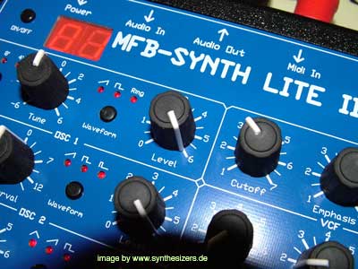

MFB Synth Lite 2 update:
improved saw waveform, sync, ringmod
-Gehäuse und Layout wie der LITE nur eben in blau.
-Klänge sind speicherbar (83 Speicherplätze).
-Oszillatoren weiterhin digital (stimmstabil) aber mit verbessertem Sägezahn.
-Zusätzlicher Suboszillator, Lautstärke und Verstimmung programmierbar.
-20 x Stepsequenzer mit 32 Steps (über MIDI einspielbar).
-Audio IN und OUT mit 6,3mm Klinkenbuchsen.
-Preis ca. 245 Euro

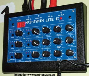

mfb synth lite
Nun kommt Fricke zurück. Eine kleine Serie neuer „Frickelchen“ kleiner schwarzgehäusiger Wundergeräte kommt, fast heimlich, auf den Markt.
Da gibt es Sequenzer, Synthesizer und Drumcomputer. Alle im praktischen „Handtaschen“-Format. Für die moderne Frau von heute aber auch nicht nur für „Sie“.
Im Vertrieb findet man die „Frickelchen“ bei Schneiders Büro, Heimat vieler interessanter analoger Maschinchen,welche einen gewissen Kultstatus geniessen. Fricke ohne „chen“ am Ende ist auch nahezu unmöglich,denn der erste Blick ergibt folgende Reaktion:
Isser nich süüüüüssssss?
Mancheiner mag ihn kaum bemerkt haben. Ja wo isser denn? Grade mal Hand-Groß, der Kleine. Kommen wir doch erstmal zum grobstofflichen: was man sehen kann.
Wer einen Nordmodular sein Eigen nennt, dürfte etwas entdeckt haben: Der MFB-Synth Lite hat dieselben Poti-Kappen. Diese sind sicher als griffig bekannt.
Wir finden eine seltsame 5polige DIN Buchse, achja, dies nennt man ja jetzt neumodisch „Midi“. Richtig, ein MIDI in.
Ein riesiger Powerschalter nebst Eingang für ein handelsübliches mitgeliefertes Mehrfach-Steckdosenbesetzungsgerät, hört auch auf den Namen „Netzteil“. Und ein Audioeingang (ja! Richtig gelesen) zieren die Rückseite. Dieser ist als Miniklinke ausgelegt (3.5mm „Walkman“ Format), wie auch der Ausgang. Also flugs einen 6mm-Adapter gebastelt und angeschlossen.
Nun,wo man eine Hand voll Synthesizer in der Hand hält:

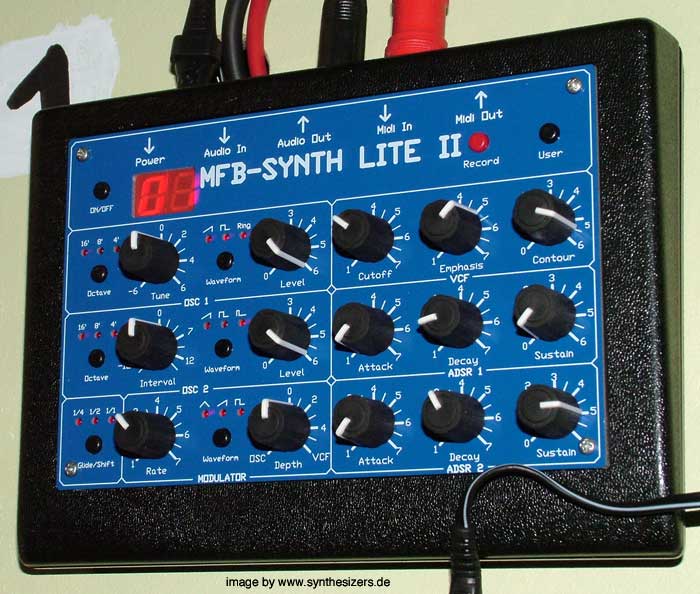

Es gibt zwei VCOs, die beide Sägezahn und Rechteck Wellenformen bieten und die Fußlagen 16’,8’ und 4’ anbieten. VCO1 Tune stimmt auch den VCO2 als „Gesamtstimmung“.Auch Tune VCO2 hat etwas mehr als 2 Oktaven Umfang, somit sind auch 32’ und 2’ einstellbar. Er ist natürlich nicht das Einzige, was man hier finden kann: Die beiden VCOs sind nicht komplett gleich: Der erste bietet noch eine weitere Pulswelle an,welche per LFO in ihrer Pulsbreite moduliert werden kann, sobald sie angewählt wurde. Damit stehen auch sehr schnelle Pulsbreitenmodulationen zur Verfügung, allerdings kann der LFO dann nicht zur Tonhöhenmodulation verwendet werden. Die LFO-Frage lautet also: „VIBRATO“ ODER PWM. Aber langsam:
Pulsbreitenmodulation? Nur zur Erinnerung: Hier ist es möglich eine ansonsten normale Rechteckwelle in ihrer Symmetrie zu verstellen,was mehr oder weniger Obertöne zur Folge hat. Also den positiven Anteil im Verhältnis zur negativen Halbwelle einstellen und modulieren ist das Ziel, zwecks Andickung oder klanglichen Erweiterung.
Im Normalbetrieb des VCO1 ist diese dritte Wellenform ein „Nadelimpuls“,der etwa dem Verhältnis 12:78 entspricht. Das ist sehr gut bei Mischungen,wenn zB der VCO ein normales Rechteck spielt. Sonst würden bei 2 Rechtecken gleicher Symmetrie schnell Phasenlöschungen entstehen. Alles klar? Also: Obertonsteuerung zum andicken. Beim Modulieren kommt es nicht zu „Nullbereichen“, in denen die Verhältnisse kleiner als oben beschriebene vorkommen, somit auch keine so starke Ausdünnung,dass man in Extremfällen nichts mehr hört.
Und damit nicht genug, Der VCO1 kann synchrongeschaltet werden (Es leuchten alle LEDs). Der VCO2 ist dabei der Synchronisierte. Um dem Ganzen Sinn zu verleihen, dient nun der LFO nur für die Modulation von VCO2. Die Hüllkurven können leider nicht dazu verwendet werden. Bei guter Justage kann aber ein gutklinger syncgewaltiger Klang kreiert werden. Also einwenig mehr „Aggression“ (mehr Obertöne).
Und was kann nun der zweite VCO noch? Ringmodulation! Sie wird wie eine dritte Wellenform angewählt. Klanglich ist es sicher ein Rechteck. Auch scheint die eingespeiste Wellenform des VCO1 immer Rechteck zu sein, egal was in VCO1 gewählt wurde, dafür hat man aber weiterhin am VCO1 Ausgang selbstredend die gewählte Wellenform. Ringmodulation also ja, aber ein bisschen anders als erwartet. Halte ich aber nicht für einen Nachteil. Nur der Vollständigkeit wegen.
Einen Noisegenerator gibt es leider nicht, auch nicht als Wellenform eines der VCOs.
zum LFO Dieser hat ebenfalls Sägezahn und Rechteck zu bieten. Dazu noch ein Dreieck und kann mit 300Hz in den unteren Audiobereich reichen. Das ist etwas besonderes, denn immerhin kann keiner der „neuen Analogen“ (die polyphonen) über die 100Hz reichen. Langsam geht auch: Eine Halbwelle deckt max. etwa 5 Sekunden ab.
Ein bipolarer Regler regelt nach links die Modulation auf die (den) VCO(s).
Nach rechts bekommt das Filter Glücksgefühle, denn damit ist Audiomodulation des Filters machbar. Dieser Knopf mit Nullstellung in der Mitte ist sicher platztechnisch ein guter Kompromiss, schön wäre aber ein weiteres Poti gewesen,welches sich in der Art mancher Pulte im EQ Bereich in zwei Teile aufteilt und so getrennte Modulationen möglich gemacht hätte. Wir reden aber hier über ein Gerät HALBER größe einer Korg Electribe oder 3/4tel einer VHS Videokassette! Aber es gibt noch andere Möglichkeiten. Dazu mehr später..
Der Glide hat drei feste Geschwindigkeiten und natürlich „aus“. Mir persönlich wären 1/16, 1/8 und 1/4 lieb gewesen, man wählte aber die Varianten 1/4, 1/2 und 1/1. Der Konsensus ist aber immer eine Frage der subjektiven Meinung und man kann gut damit leben. Und man braucht keinen Extraknopf.
