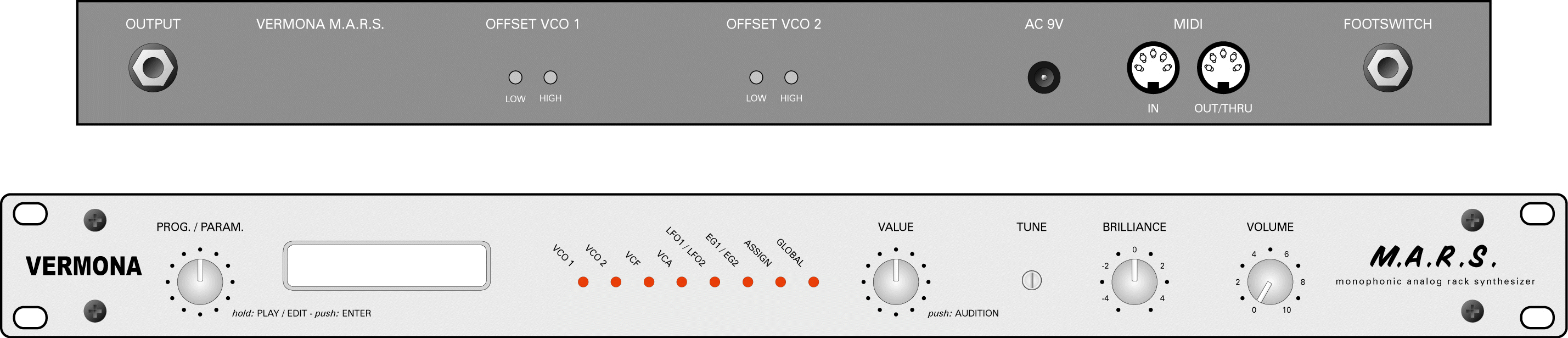

Vermona M.A.R.S - monophonic analogue rack synthesizer

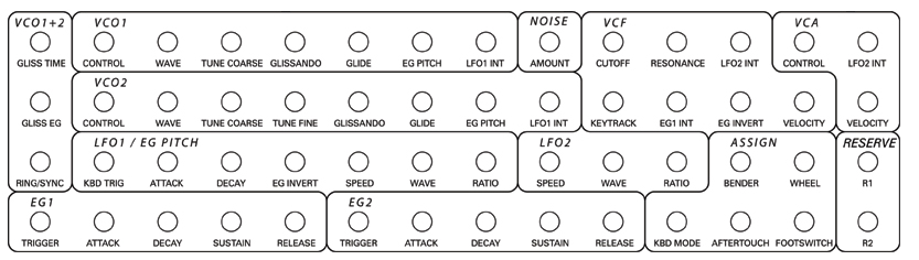

the programmer "mars control" is a 2 rackspaces (2 HE) 56-knob-rack-programmer with loop thru-midi and midi-activity LED
- note that some features / functions have some routing stuff at the right end of the knob, so its finally more than 56 parametrs / modroutings you can set with the liveable mini-controllerbox!!
Der MARS, entstehung und info.. (bisschen chaotisch/unsortiert) und der programmer (vorversion):

der mars kommt mit einem 2 HE 19" programmer "mars control" der alle parameter als poti , also 56 knöpfe insgesamt hat: mache haben auch mehrere funktionen wie zB das am ende noch eine modulationsziel/quellenwahl ist .. somit gibt es effektiv noch mehr modmöglichkeiten und routings!

mars parameter
the Resonance Parameter will get HIGHER resolution.. thats why it will delay a little while.. buuut: there will be a (lotsa-knobs-)PROGRAMMER with knobs available as bundle or seperately.. here is its layout

NEW PARAMETER SET / NEUE PARAMETERLISTE HIER/HERE

the proto board - mars synth.

atm its 52 parameters.. maybe this will change..
