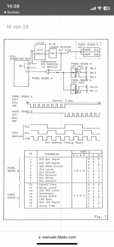

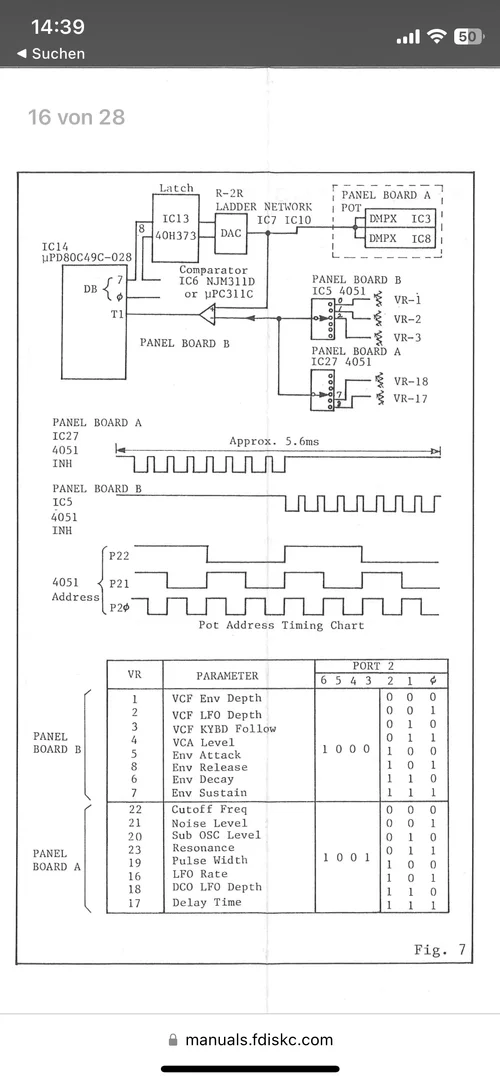

Ich habe seit einiger Zeit ein Problem mit meinem Juno 60. Um es mal kurz zu beschreiben: Wenn ich ihn anschalte, ist es ein Glücksspiel ob er richtig funktioniert oder nicht.
Das Problem ist, dass die Fader absolut nicht mehr das tun was sie sollen oder teilweise gar nichts mehr ändern. Selbst wenn ich keine Fader bewege, verändern sich dann gespeicherte Patches. Ich habe mich mal ein bisschen in das Service Manual eingelesen und schätze, dass es etwas mit den Multiplexern zu tun hat, die für die Übermittlung der an den Fadern eingestellten Werte zuständig sind.
Die passenden Seiten aus dem Service Manual habe ich auch, war mir aber nicht sicher, ob ich Auszüge davon posten darf.
Ich habe mal ein kleines Video gemacht, was das Problem ganz gut zeigt:
Hier habe ich 3 Patches mit den Standard-Wellenformen. Im ersten Teil sieht man den Fehler und dann am Ende, wie es (wie durch Zauberhand) wieder richtig funktioniert.
Ich habe bereits versucht, einen der Multiplexer gegen ein aktuelleres Äquivalent zu tauschen, aber das hat nicht funktioniert. Bevor ich jetzt weiter im dunklen stocher und/oder alte kostspieligere Komponenten bestelle wollte ich mal nachfragen, ob mir Eventuell jemand hier weiterhelfen kann.
Ich bin offen für alle Ratschläge, auch wie ich eventuell den Fehler eingrenzen kann oder jegliche Lösungsvorschläge. Lediglich eine professionelle Reparatur kann ich mir leider gerade nicht leisten :sad:
Danke schonmal im Voraus.

Anbei noch die Bilder aus dem Service Manual.
