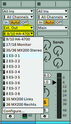

Dann mach das doch. Einfach unten im jeweiligen Kanal den entsprechenden Ausgang auswählen, nachdem man im oberen Auswahlfeld zuerst statt "Main" einfach "Ext. Out" auswählt:

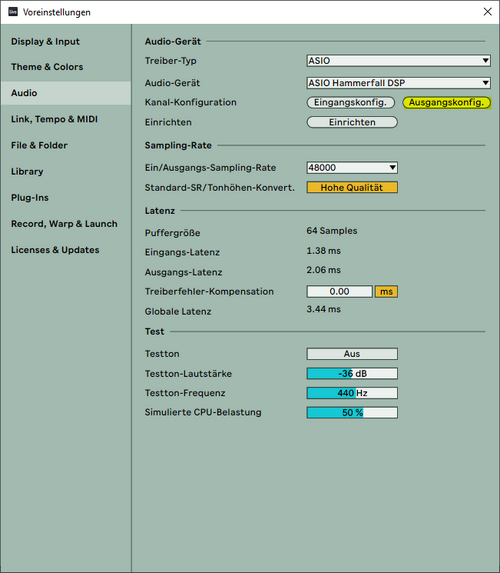

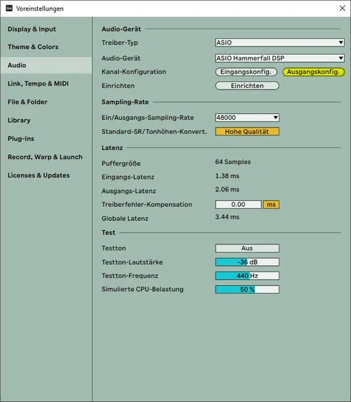

Wenn Du da keine Ausgänge siehst, dann klick mal bitte auf "Configure", um die Audio-Ausgänge des Midas in den Voreinstellungen zu aktivieren:
