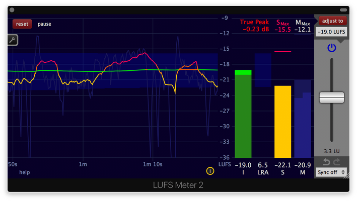

Gesucht wird eine Software der man sagt, dass sie auf einen bestimmten LUFS und Peak Wert "mastern" soll und sie das macht. Gibt es sowas?
Meinst Du sowas?
Allerdings würde ich das nicht nutzen. Bevor Studio One seinen "Export auf Knopfdruck" bekam, ging das auch ganz gut mit einem Limiter + ggf. Youlean LM am Ende der Kette. War halt noch ein wenig Finetuning nötig. Aber ob eine Automatik in einem separaten Plugin die paar Minuten extra Aufwand rechtfertigt?

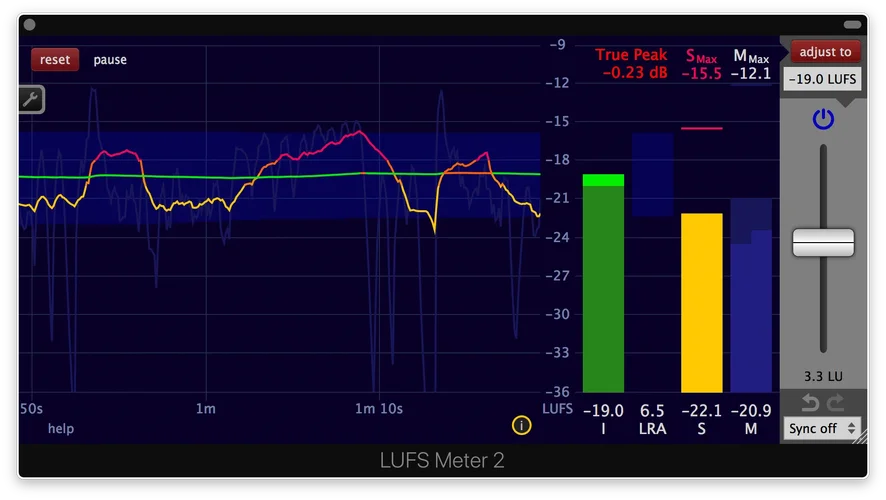

Das ist nur ein Analyzer/Metering-Plugin, das Warnungen ausgibt, wenn bestimmte Parameter eines jeweils ausgewählten Profils nicht eingehalten werden. Durchaus praktisch.
Ah ok - sorry. Hatte das mal irgendwo als Giveaway bekommen (und nie wirklich benutzt, weil mir die Bordmittel genügten). Sah für mich so aus, als würde das auch aktiv eingreifen. Aber dann macht es ja auch nix Anderes als Youlean.
Echt? Dachte wegen dem roten Knopf mit "adjust to", oben rechts in der Ecke, dass es die Arbeit für einen übernimmt..
Du mußt den ganzen Song damit durchlaufen lassen, dann setzt es den Regler rauf oder runter, dann kannst Du rendern und es fehlt nur der von Dir geforderte Peak Wert.

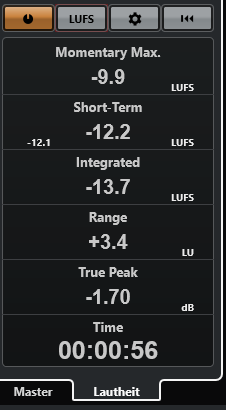

Track durchlaufen lassen und Werte im Cubase-Meter abgelesen. Macht man das nicht so? :guckstdu:
Deswegen frage ich mich, weshalb Du eine automatische Loudness/Lautheit Software suchst, Dir das Klangfreund LUFS Meter ausreichend erscheint, das aber nicht automatisch ist und dessen Funktionalität bereits in Cubase integriert ist.

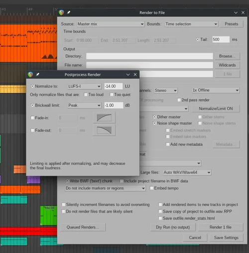

Aber du kannst, wie oben geschrieben, Reaper beim Rendern die Ziel-Lautheit sagen. Ausserdem kannst du auch offline analysieren - dauert ein paar Sekunden, dann weisst du, wo du bist (und musst nicht dauernd anhören). Wenn ich gemasterte Tracks mit meinen Originalmixen vergleiche analysiere ich die LUFS-Level und passe so die Level an für AB-Vergleich.
Persönlich würde ich automatische Masteringplugins nicht benutzen. Wenn du wie oben analysierst, dann weisst du, wie weit du im Mastering gehen willst.
