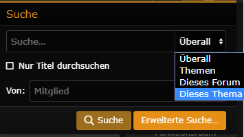

Falls das schon in dem 120 Seiten TD3 Thread vorkam bitte ich das aufgrund der fehlenden in-thread suchfunktion zu entschuldigen.
