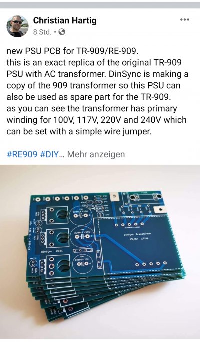

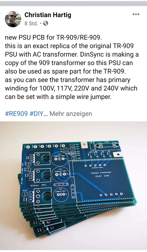

Hab mir eine Netzplatine für meinen Umbau der 909 gemacht
ist für die 5V Versorgungsspannung und Reset fürs Sequencerboard

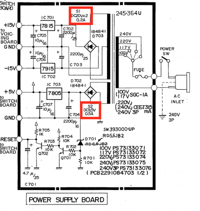

Überlege mir ebenfalls meiner 909 ein Netzteil Upgrade zu geben. Meine 909 hat das Symptom, dass sie beim Anschalten nicht korrekt hochfährt. Denke die CPU wird nicht korrekt initialisiert. Das kann mit der Reset Schaltung und den Zener Dioden zusammenhängen, las ich. Ich muss daher immer den Hard Reset Modus beim Anschalten anwenden. Keine Ahnung ob das ungesund für die Elektronik sein kann auf Dauer. Dioden einfach wechseln oder direkt Netzteil komplett upgraden?
Hi @Lauflicht,
ja, das klingt schon nach einem Problem mit dem "Reset"-Teil des Netzteils. Ich würde erst mal versuchen, das Problem durch den Austausch der Zener-Diode D701 und evtl. der beiden Transistoren Q701 und Q702 zu beheben. Ein Versuch ist auf jeden Fall Wert:
Schau mal auf der Seite 12 in den TR-909 Service Notes (siehe Anhang):
Z.B: für Q701 und Q702
und für die Zener-Diode D701:
  • TR-909 Service Notes.pdf
Super. Danke für die konzentrierte Info. Macht Sinn erstmal nur das zu tauschen was wirklich fehlerhaft ist!

hallo @feyrat falls du eine Netzteil Platine für die 909 brauchst
könnte ich dir hiermit weiterhelfen
P.S. im meiner TR9090 ist der Trafo von @fanwander seit 2 Jahren im Einsatz

Der originale Trafo der TR-909 liefert laut Servicemanual 2 x 20V, 0.2A und 1 x 9.5V, 0.5A. Die 20V sind etwas überdimensioniert, 18V genügen auch.

Falls Interesse besteht, dann kann ich auch mit der RE-909 Trafo Platine + Trafo dienen. Auch eine komplett aufgebaute Platine ist möglich. Details gerne per PM.
