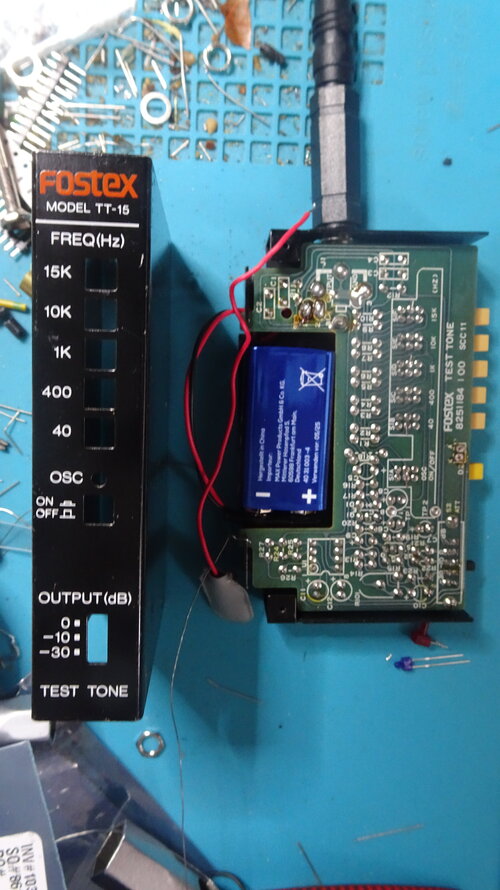

Da lag er nun seit drei Jahren bei mir in der Schrottelkiste, davor beim verstorbenen Vorbesitzer defekt jahrelang als Briefbeschwerer gearbeitet und jetzt läuft er wieder. War im Prinzip nur der Batterieclip defekt und weil der Vorbesitzer starker Raucher war, etwas innen mit Nikotin verschmutzt an den Kontakten. Die LED musste ich auch noch tauschen weil ohne Funktion. Habe leider nur eine blaue gefunden in der Größe in meinem Sortiment, aber werde damit auch gut dran erinnert, das batteriebetriebene Gerät auszuschalten. Leider ist der Deckel auf der Rückseite nicht mehr vorhanden. Werde ich dann was aus einem Blech neu schnitzen müssen.
